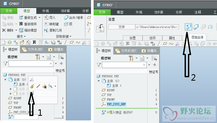

creo7.0零件模板导入stp装配文件有没有办法让他分离零件,默认是一体的.我知道导入装配模板默认分离,导入零件图方便多实体编辑.
解决办法1.导出stp一个一个零件导出,creo里面新建体一个一个导入,如果零件多就不建议这个方法.
大佬们有没有什么方法分享下,谢谢!!!!

在零件模式中导入stp,对导入特征编辑定义,更改为添加主体

好的,谢谢大佬
