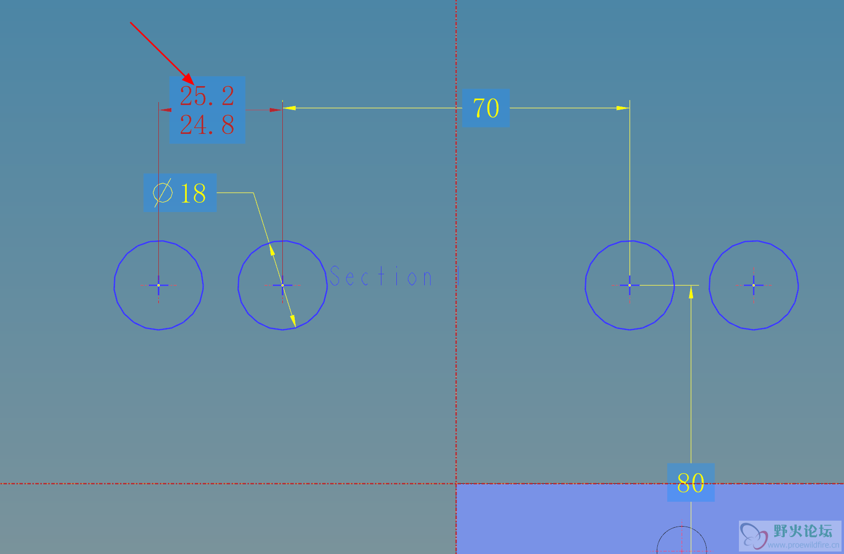

如上图,这种尺寸是怎么弄出来的呢

尺寸-公差-选极限
显示-文字方向-选水平

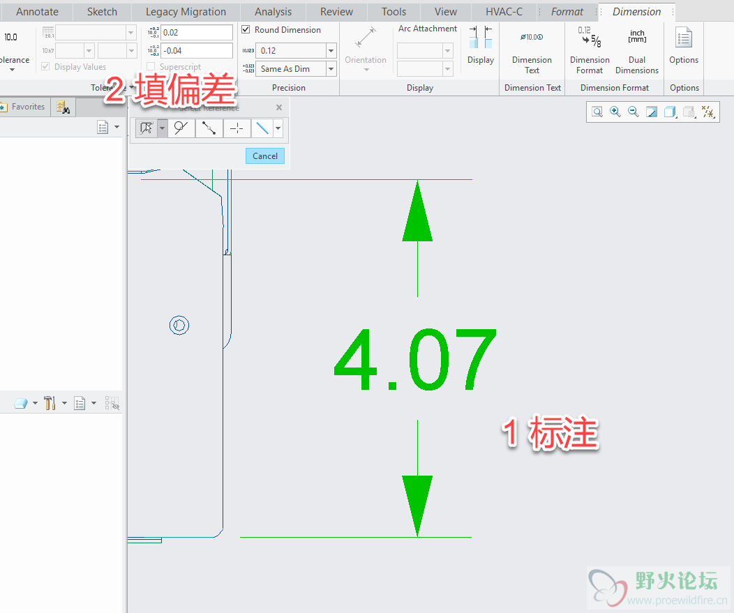

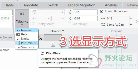

RT,按顺序操作即可。
285
443
发表于 2020-8-24 10:00 | 显示全部楼层
bazingasir 发表于 2020-8-24 09:58
RT,按顺序操作即可。
图片插入顺序弄错了,按阿拉伯数字顺序操作。
