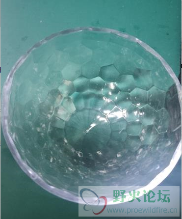

[求助] 老哥们,这个灯罩怎么画
92
121
发表于 2020-8-23 18:05 | 显示全部楼层 |阅读模式
求老哥指点下,谢谢了

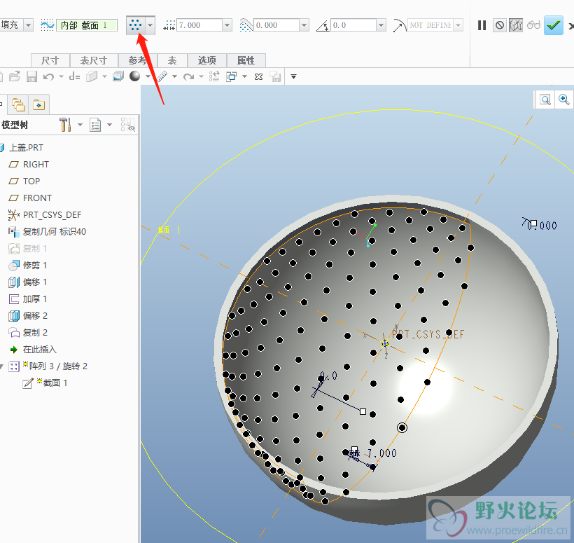

填充阵列。跟随曲面。

 楼主| 发表于 2020-8-23 19:05 | 显示全部楼层
dccdty 发表于 2020-8-23 18:12
填充阵列。跟随曲面。
老哥,做不出来单个六边形凸起的感觉

 楼主| 发表于 2020-8-23 19:39 | 显示全部楼层
填充阵列。跟随曲面。
谢谢老哥,解决了

 楼主| 发表于 2020-8-24 18:00 | 显示全部楼层
我是用2楼前辈点拨的方法做
