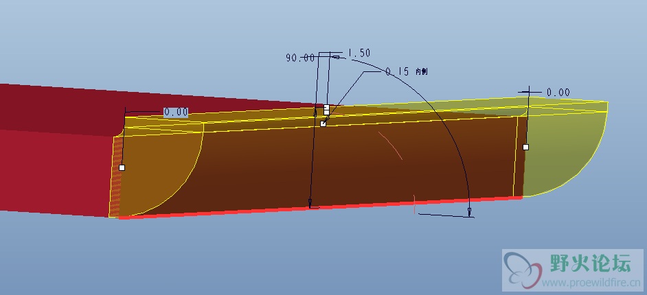

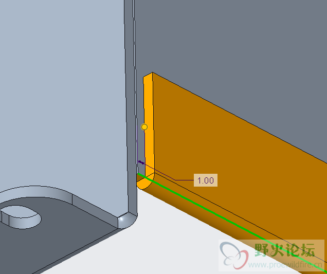

如图, 钣金设计过程中可以不可以用平整壁或者其它任何方法设计为钣金边-------向回折成180度? 目前只有设置折弯半径为零的时候, 才能设置为180度(否则可以成功的折弯角度必须小于180度)。
因为后续加工的问题, 感觉现在这种方法不好:1. ) 没有达到设计意图, 2.) 图纸和加工不容易理解处理。
平整壁方法可以吗? 有没有更好的方法?

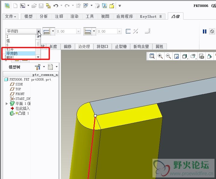

用法兰壁,选择平齐的,实际零件数控加工是分两次完成的,先折弯成锐角,然后再压平。

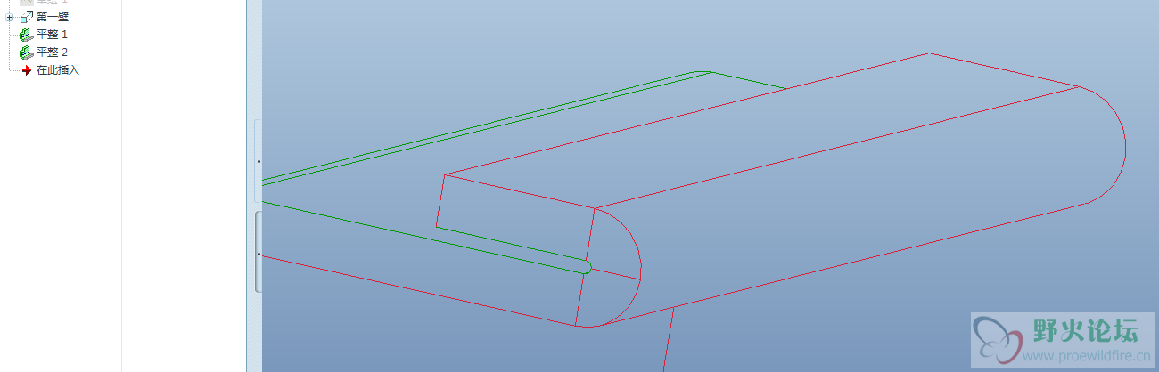

用平整壁,90度折弯折两次,第一次90度折弯,折弯尺寸大概略大于板厚,第二次再加一个90度折弯。就能实现内R不为0的180度折弯。

 楼主| 发表于 2020-9-24 19:09 | 显示全部楼层
精度难把握: 折弯线好像不对, 不过可能不能要求过高。

 楼主| 发表于 2020-9-24 19:10 | 显示全部楼层
zealot3210 发表于 2020-9-2 12:50
用平整壁,90度折弯折两次,第一次90度折弯,折弯尺寸大概略大于板厚,第二次再加一个90度折弯。就能实现内 ...
是一种方法, 但是与实际加工也有一定的误差吧?

发表于 2020-10-10 08:14 | 显示全部楼层
其实和实际加工有没有误差主要还是看折弯系数,只要折弯系数对了,不管怎么画其实都无所谓的。
