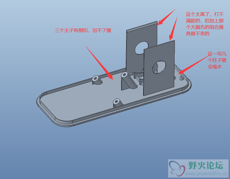

发表于 2020-8-22 11:20 | 显示全部楼层 |阅读模式
帮忙分析下这个塑胶件有哪些注塑缺陷 要怎么改善 感谢

发表于 2020-8-22 16:18 | 显示全部楼层
不明白功能需求,我要不知道该如何去给你改正

 楼主| 发表于 2020-8-23 20:42 | 显示全部楼层
出不来模的部分可以做行位出模吗? 缩水的部分是不是可以加强筋解决?
