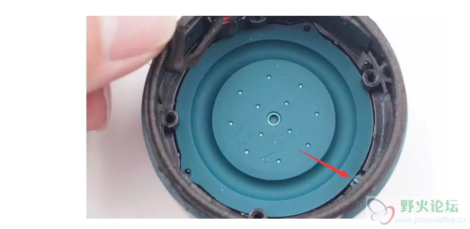

这个是手动压阀压挤进去的吧 类似倒扣装配的。

你确认是包胶的吗?底部的包胶我没有看到封胶啊,
所以应该是装配上去的吧

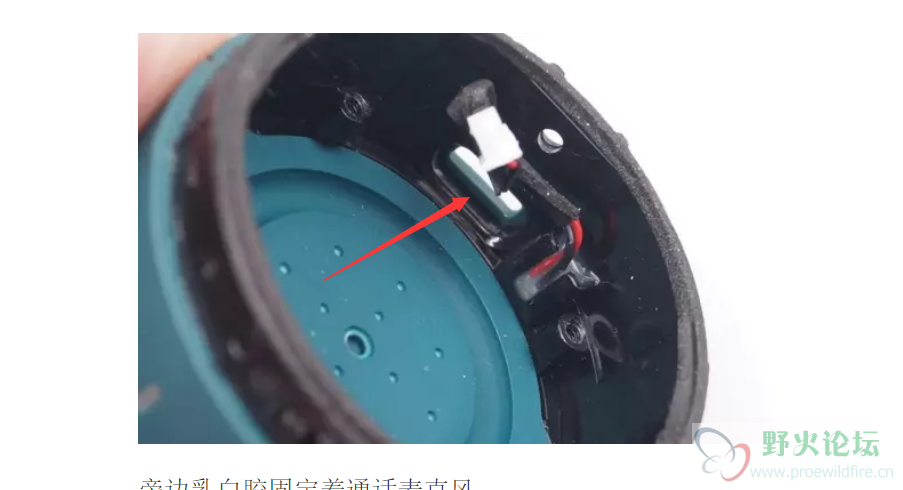

中间部份是后粘上去
封胶位
 封胶位

从图片看,应该是装配上去的。而且应该是加热后装配上去的,装好后会比较紧让你感觉是包胶。
