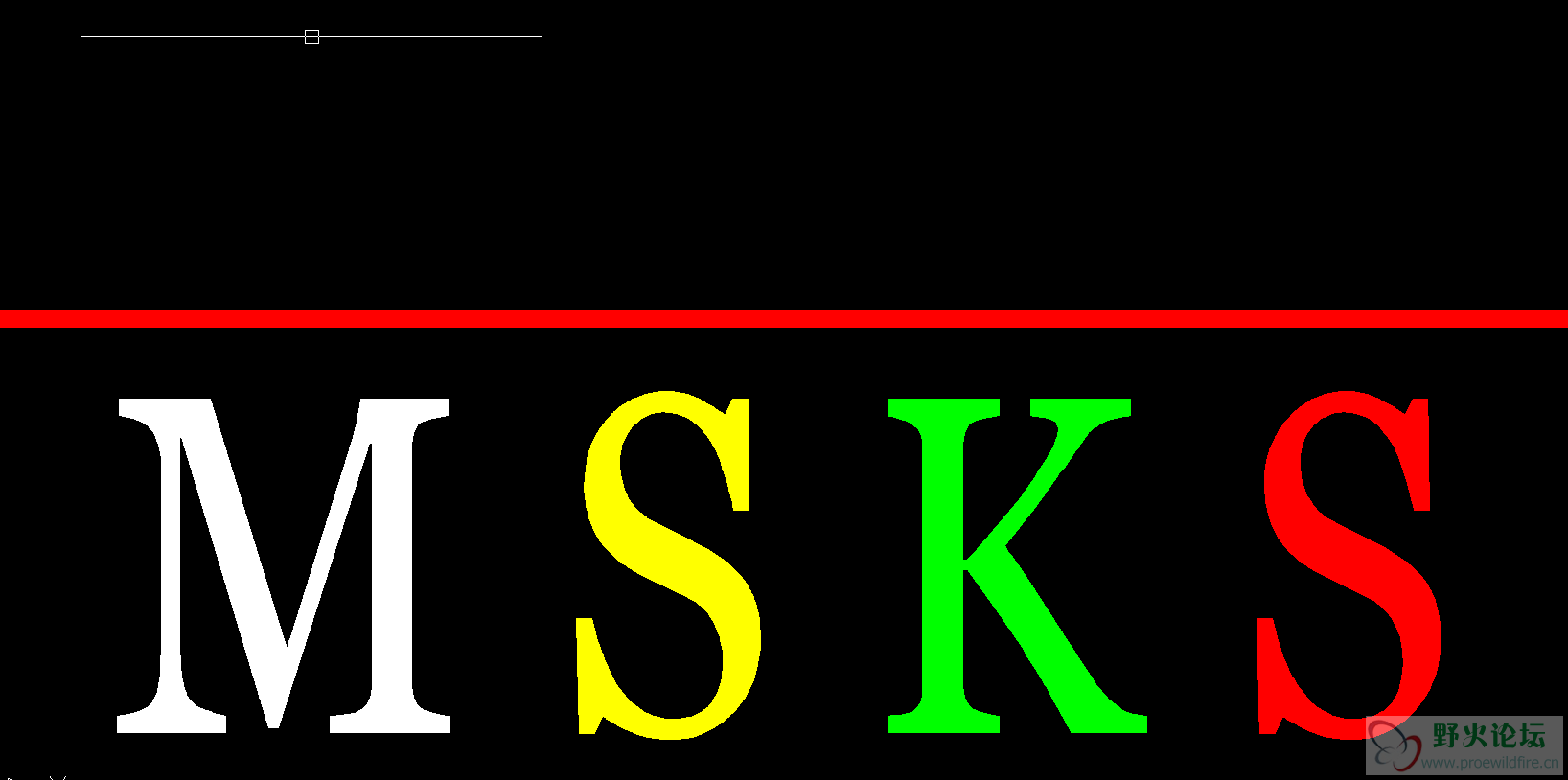

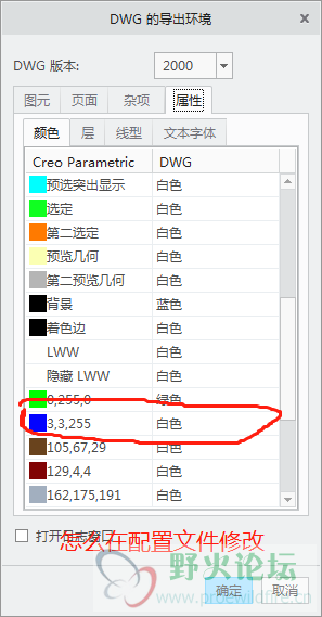

我之前以为是我的配置文件出了问题,然后我又用没有配置文件的creo(就是全部出厂默认设置的) 导出工图结果发现我在 工程图里给线段上蓝色 导出去别人打开就变白色了!我填充一个蓝色区域导出就变白色区域了!求解什么原因啊啊
这是导出CAD 以后就变白色填充了
这是导出CAD 以后就变白色填充了
CREO 里面填充蓝色
CREO 里面填充蓝色

这是系统自带的导出DWG配置文件!默认配置蓝色导出是白色的!请教大佬我该怎么设置 蓝色次 蓝色才能正确导出蓝色??
1760
2353
 楼主| 发表于 2020-8-21 21:04 | 显示全部楼层
怎么在配置文件吧这个蓝色  后面的  白色 永久改为蓝色!不想手动修改

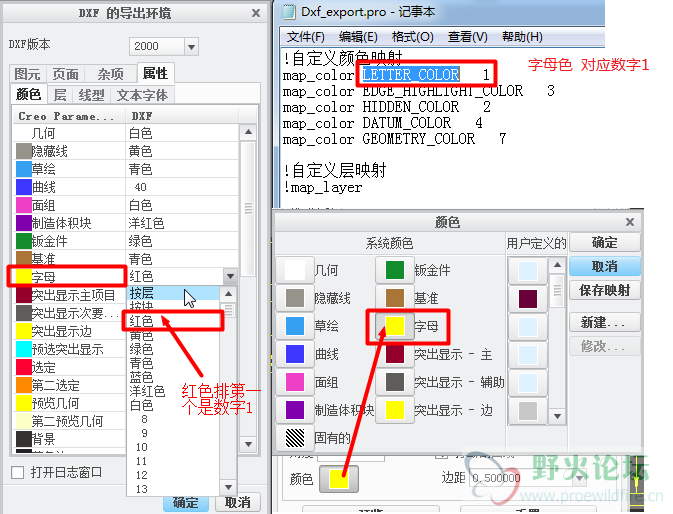

按你使用的系统颜色层来设置配置文件Dxf_export.pro,
比如字母色,在导出设置里面使用数字1代表了第一个红色,那么如果需要改成蓝色,按顺序数蓝色是第5个,就改为5.
1、红色;2、黄色;3、绿色;4、青色;5、蓝色;6、洋红色;7、白色;……
选中注释的内容右键属性,查看对象使用了哪个颜色层,然后改成对应的色号。试了一下,如果你使用了用户自定义颜色3,3,255颜色层需要设置是增加下面这条
map_color 3,3,255 5

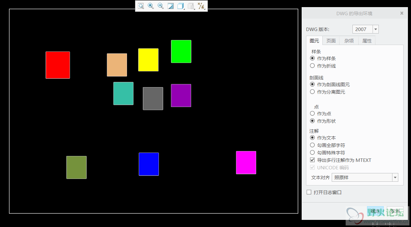

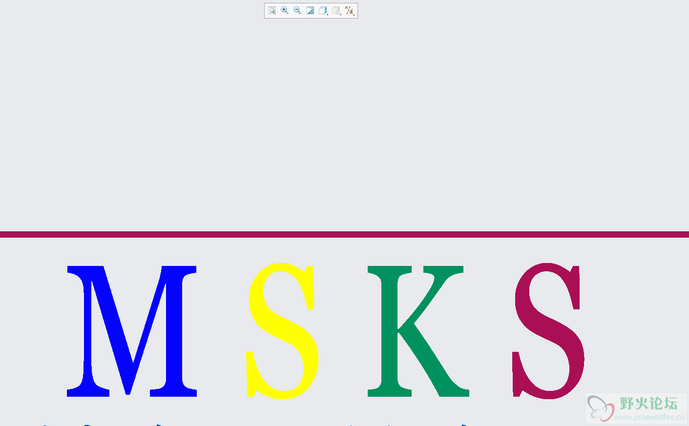

感谢大佬!谢谢  经过本人测试得出 这个问题只有导出DWG 低版本才会出现(因为本人以前工作为了保证别人都能够打开我的图档所以配置文件设置为导出CAD2000版本) 现在问题解决了我测试发现 只有低版本才会出现这个问题!导出设置为2007版本以上就不会出现这种低级问题了!看来还是高版本好啊
