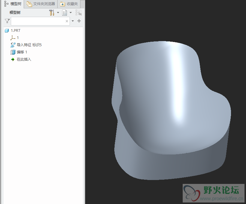

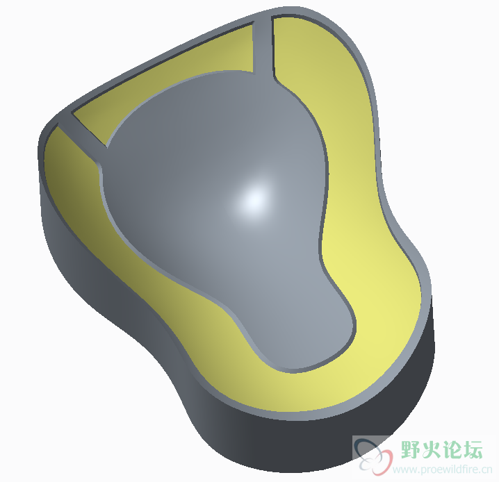

收到一个图,要求黄色凹下去部分要去掉,复制上端的曲面,选择排除并填充,选不了线,估计是面太烂。
再试了一下柔性移除,也移除不了。
然后试着建面合并,但感觉不流畅。
所以来问问大佬们有没有其它方法。

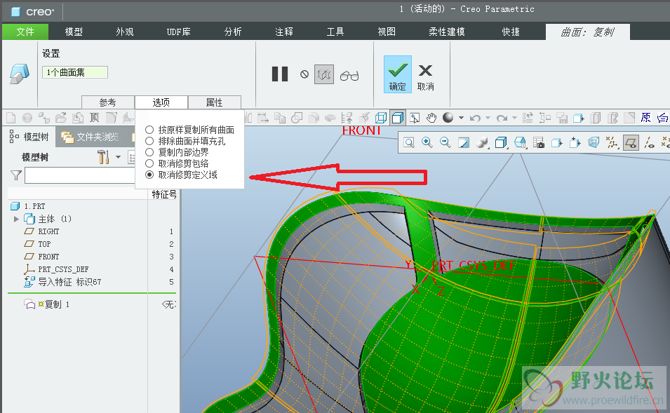

发表于 2020-8-21 14:29 | 显示全部楼层
看这种复制方式有用没有

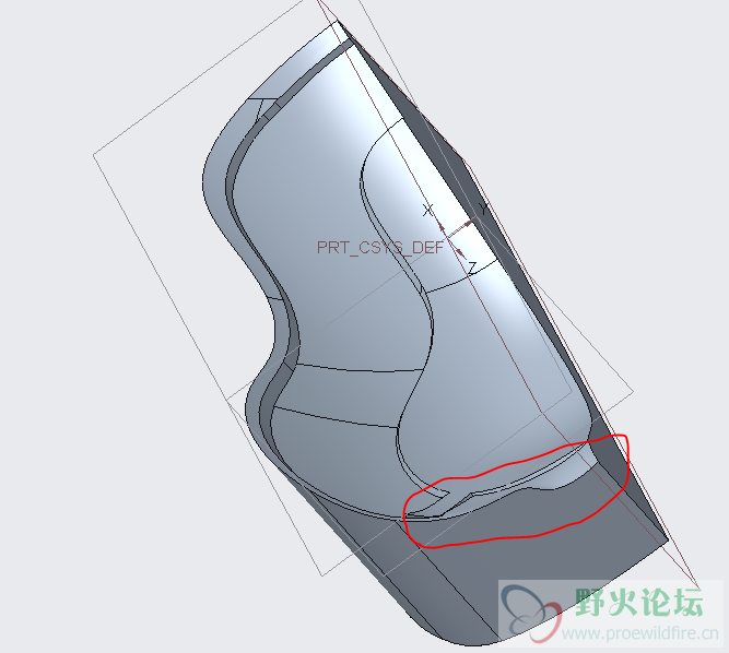

发表于 2020-8-21 15:22 | 显示全部楼层
试了下,CREO3.0没搞定,感觉原始图有交叉修改的情况。
这个位置我用柔性建模修改的时候出现的,原始图应该是多次修改过
