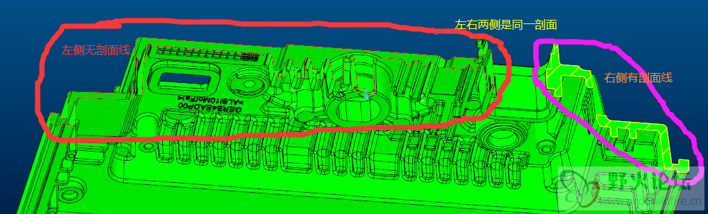

creo7.0.1版本,一个剖面呈现不一样(零件是实体),左侧呈现的似乎是曲面,你们遇到过吗

CREO里何来的片体

是曲面,借用UG的名称

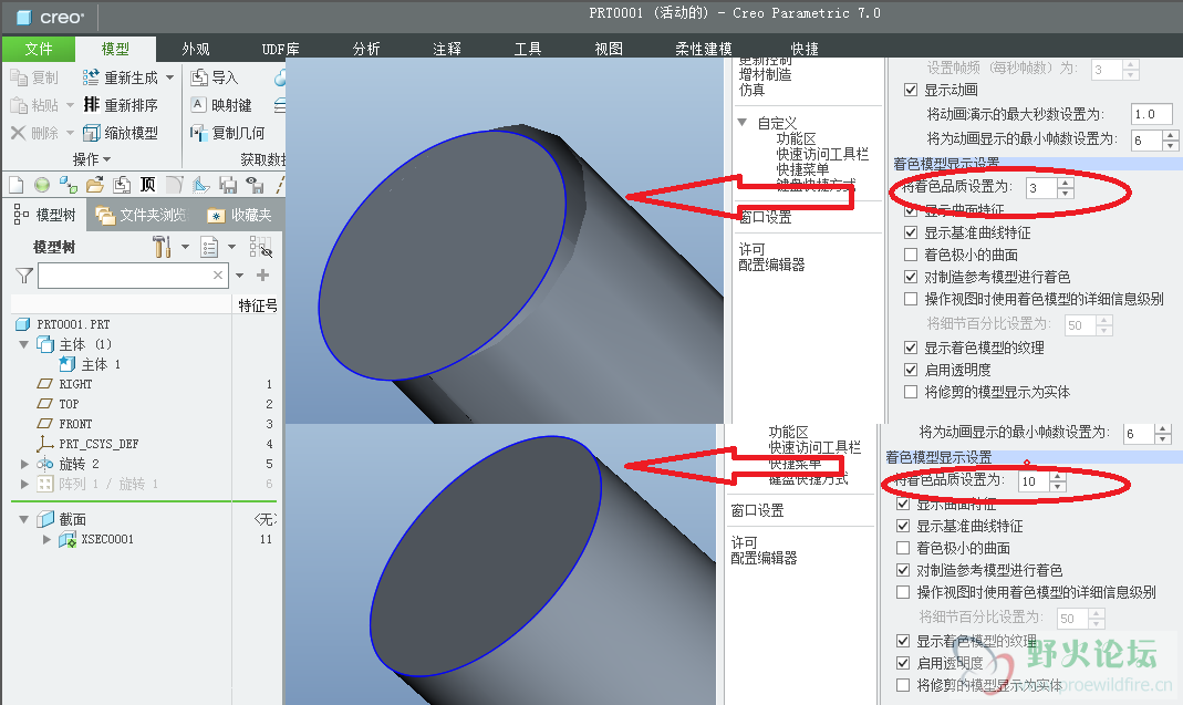

调整下着色品质看下,如图品质3与品质10截面显示对比

试着更改出面现曲面的剖线位置,出现这种情况可能是因为格式转换后线条段差(特别是某此文字)产生的。或者你动态拖动剖线位置就可以发现哪里有问题。
