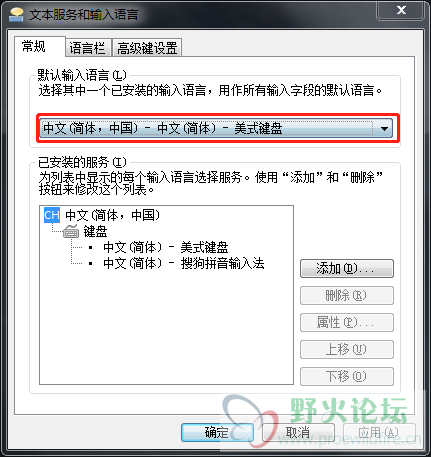

之前遇到过一个问题就是Creo6.0关闭软件后无法再次打开,只有重启电脑才能启动软件,后来在论坛上查到是与搜狗输入法冲突,不少坛友卸载了搜狗输入法,问题都得到解决。我是用惯了搜狗输入法实在不愿意换,发现只要将电脑系统的默认输入语言设置为“中文(简体,中国)-中文(简体)-美式键盘”就可以了,这样就可以愉快的使用Creo6.0和搜狗输入法了

早已卸载了,广告太多了

已改用系统自带的微软,也挺香
