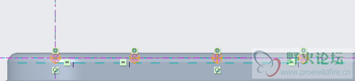

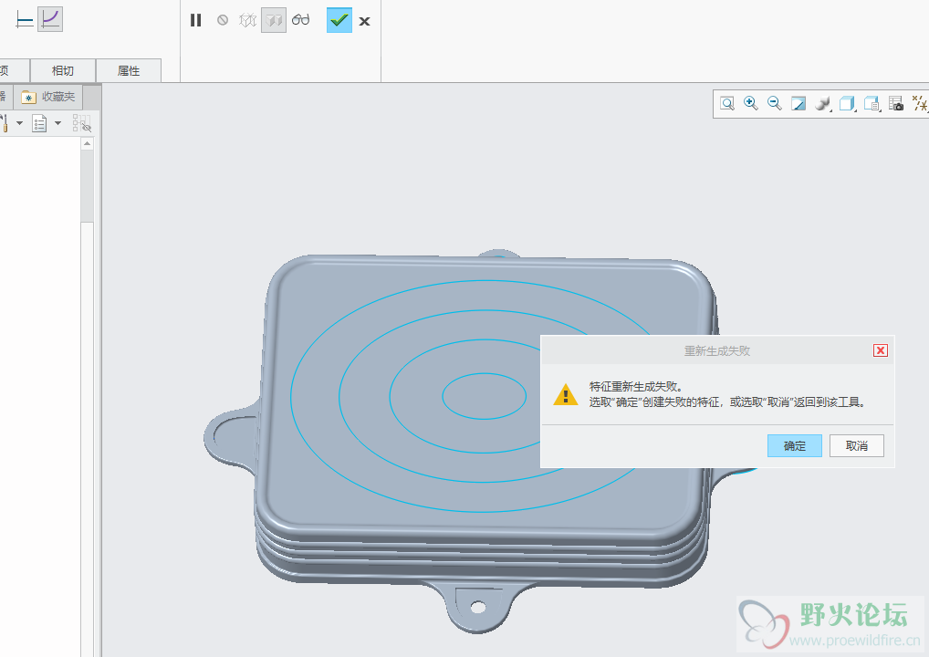

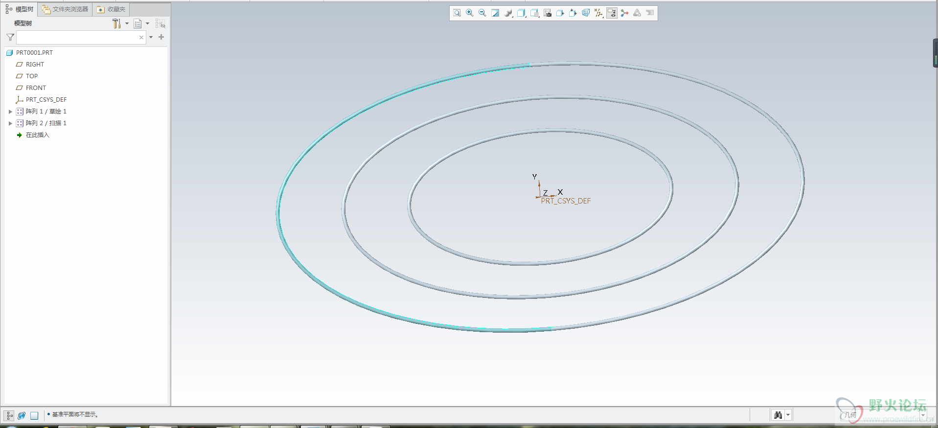

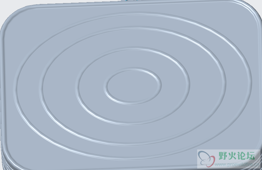

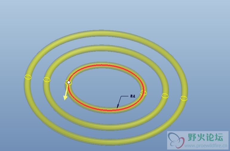

是用了扫描,点选其它的线但是生成不了,求教。
想要这个效果,不要一个个画,好麻烦
想要这个效果,不要一个个画,好麻烦

发表于 2020-8-20 15:04 | 显示全部楼层
直接阵列就好了

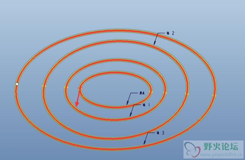

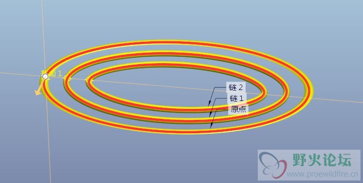

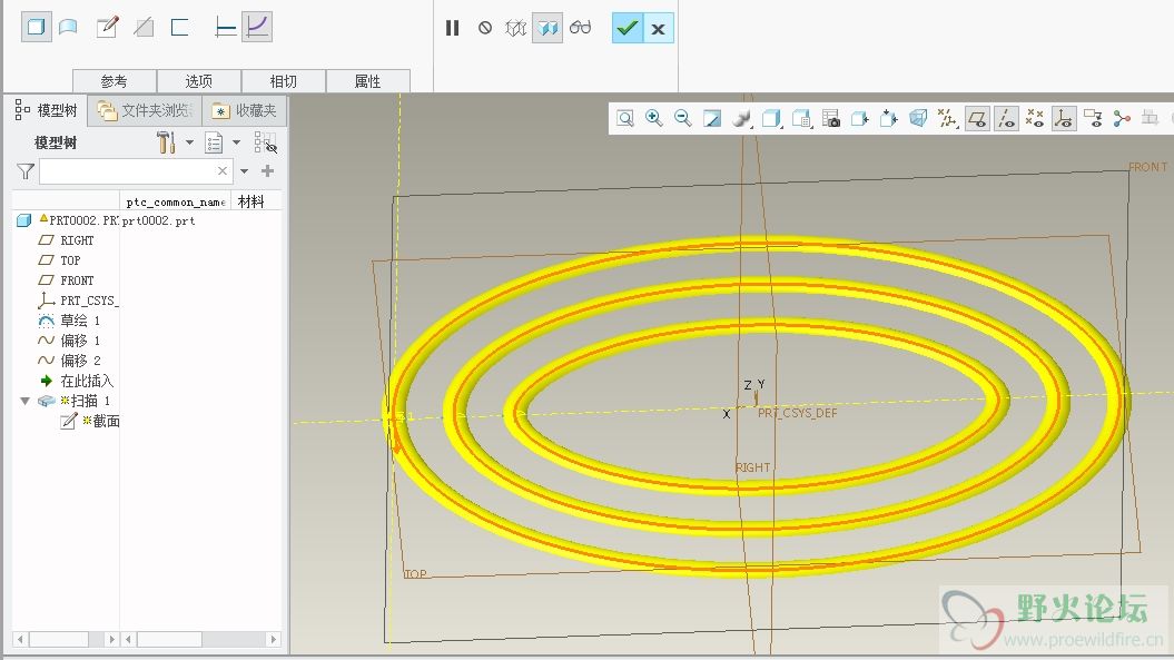

发表于 2020-8-20 15:41 | 显示全部楼层
扫描,多画几个截面
一条轨迹多个截面
多条轨迹多个截面

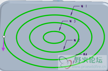

 楼主| 发表于 2020-8-20 15:49 | 显示全部楼层
Tony19760627 发表于 2020-8-20 15:41
扫描,多画几个截面
不知是不是线的问题
88
118

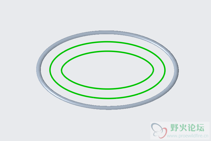

 楼主| 发表于 2020-8-20 15:51 | 显示全部楼层
椭圆的可以吗?是如何弄的,请教

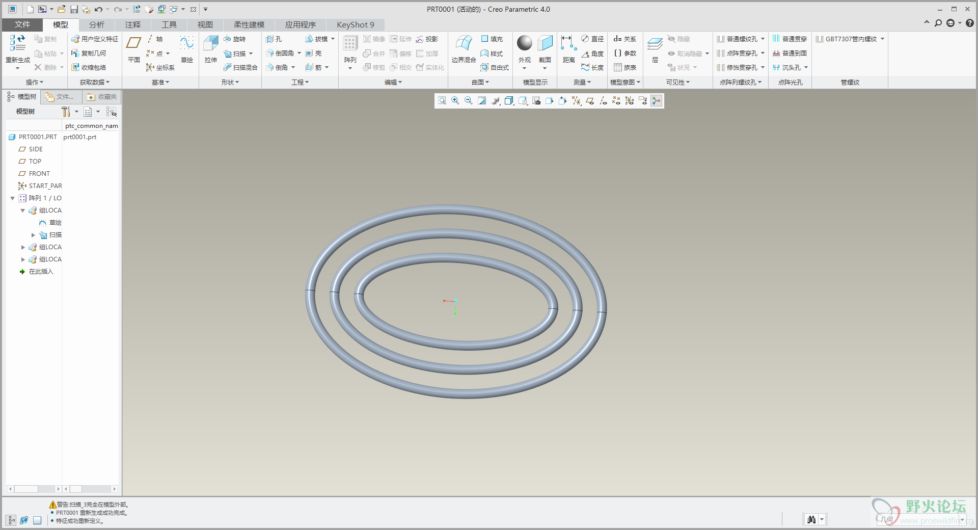

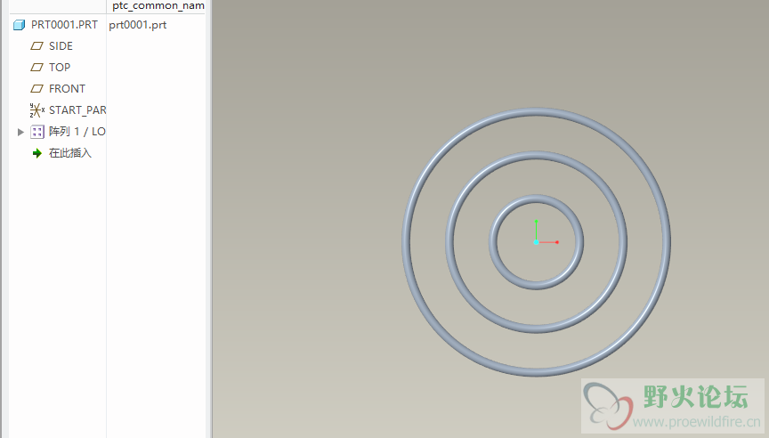

发表于 2020-8-20 16:02 | 显示全部楼层
如果都是同一种圆或者都是椭圆,那么画好一个后直接阵列就好了

发表于 2020-8-20 16:31 | 显示全部楼层
用了你的附件,没有问题,不知道你的难点在哪里~这个图用很多方法都可以实现。

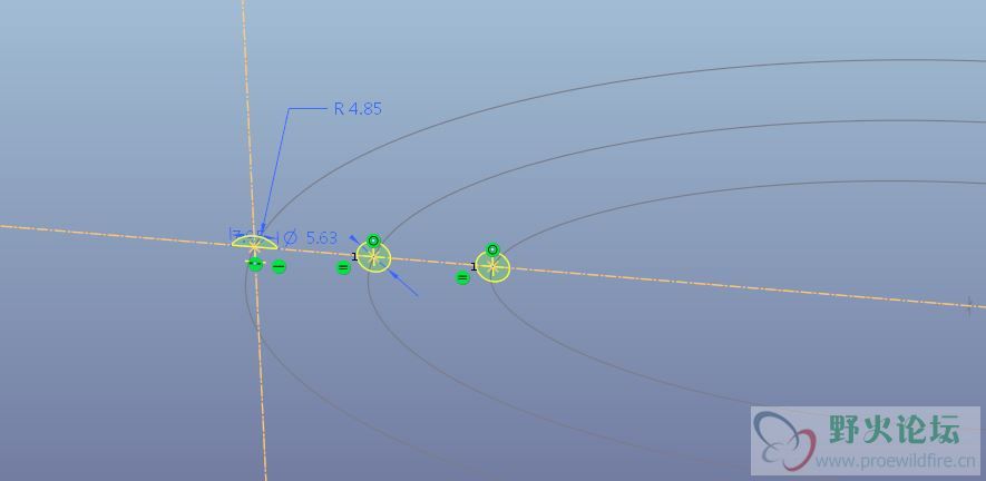

发表于 2020-8-20 16:38 | 显示全部楼层
按我这个思路去画吧!应该就没问题了。creo5.0
prt00012.prt.rar

发表于 2020-8-21 08:31 | 显示全部楼层
椭圆也是一样的 尺寸阵列 一步搞定
