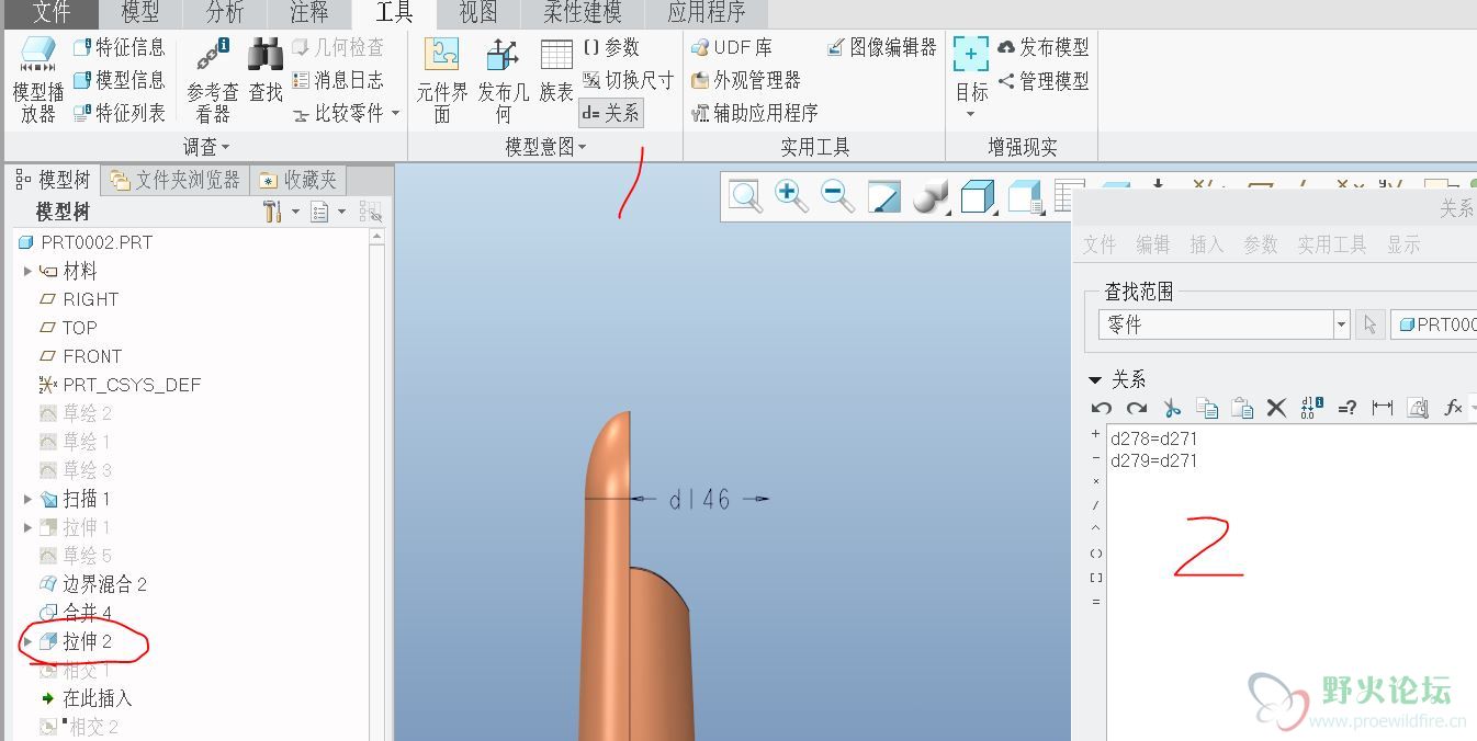

[已解决] 怎么样显示零件中所有特征的尺寸的名称,如让d10这样的名称显示出来

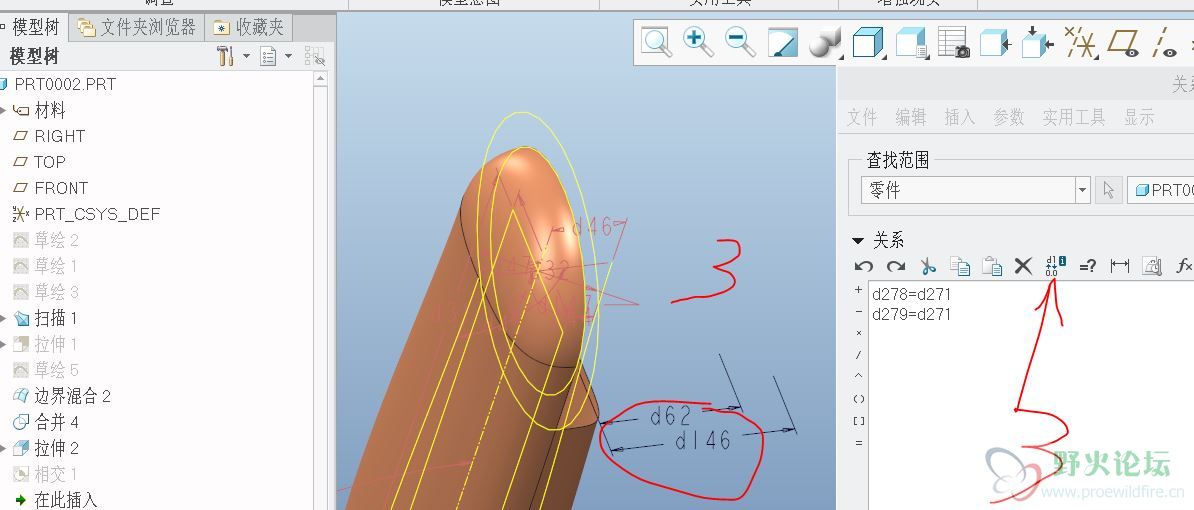

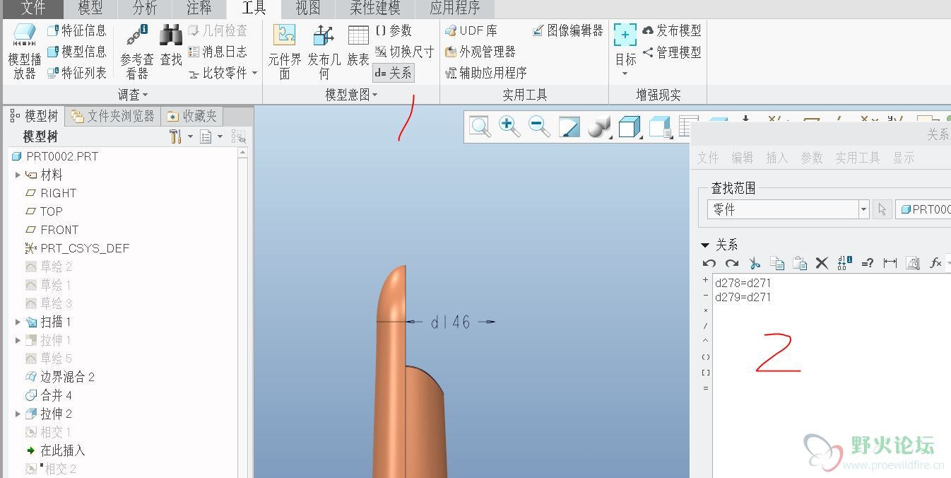

你应该是要做关系式:
第一 ;    点击关系命令,    系统弹出关系输入面板
第二:  点击模型树特征,就会跳出此特征所包含的尺寸参数
注意: 默认显示的是尺寸参数代号  eg:d146,      点击输入面板上方的切换标识,  也可以切换到实际数值  eg: 62

 楼主| 发表于 2020-8-20 13:31 | 显示全部楼层
谢谢,也可以切换尺寸,也可以实现 ,感谢您的回答.

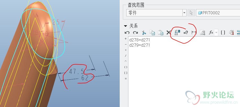

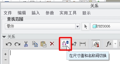

如果只是临时查看:

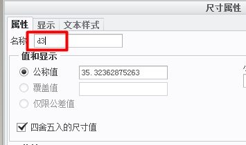

2、可以在关系式输入窗口,直接单击特征,单击在尺寸值和名称切换命令,也可以临时查看。
如果需要一直显示:

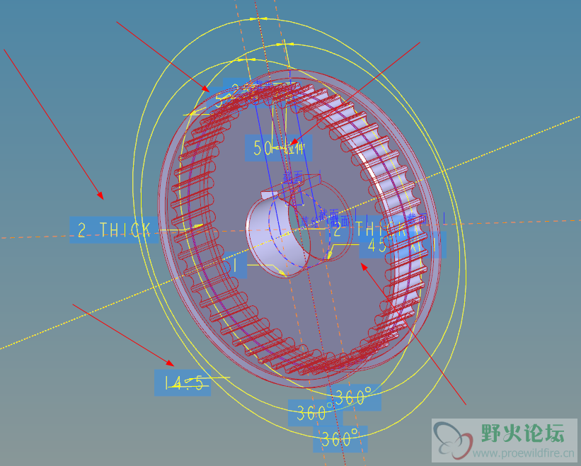

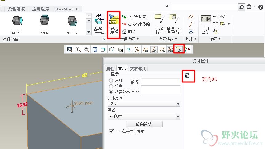

可以使用三维注释,注释-显示注释-勾选需要的尺寸。选择尺寸-右键属性-在显示框内将@D改为@S。同理在名称一栏,也可改为你想要的名称。
