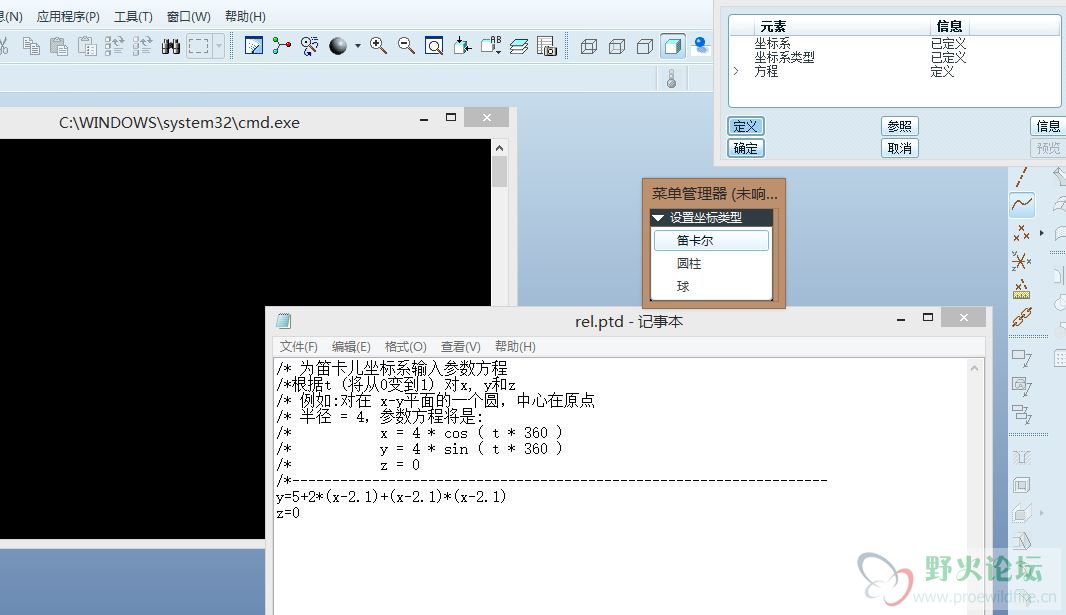

发表于 2020-8-19 22:40 | 显示全部楼层 |阅读模式
公式是y=5+2*(x-2.1)+(x-2.1)*(x-2.1),看我这样输入正确吗?输入完成后,提示特征失败,求大神讲解

1.自变量的范围是多少?这不是数学函数软件,可以无限制的随着X的增加而增加的。
2.人家写的清清楚楚,变量为t,你的函数中没这个呀
3.改下你写的方程

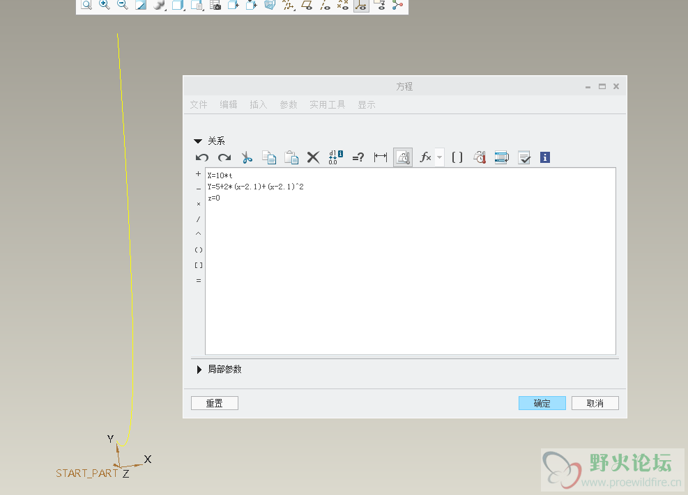

坐标系中 X  ,  Y ,   Z,,均是一个输出值,T才是变量。。。。所以你要将你的函数变换为含有变量t 的参数公式
t是一个大于等于0小于等于1的值。即t在[0,1]区间内
。。。。比如楼上的,
x=10*t----------即x在[0,10]区间内
y=5+2*(x-2.1)+(x-2.1)^2此关系是相当于
y=5+2*((10*t)-2.1)+((10*t)-2.1)^2的简写-------(x在[0,10]区间内输出的Y值)
