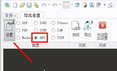

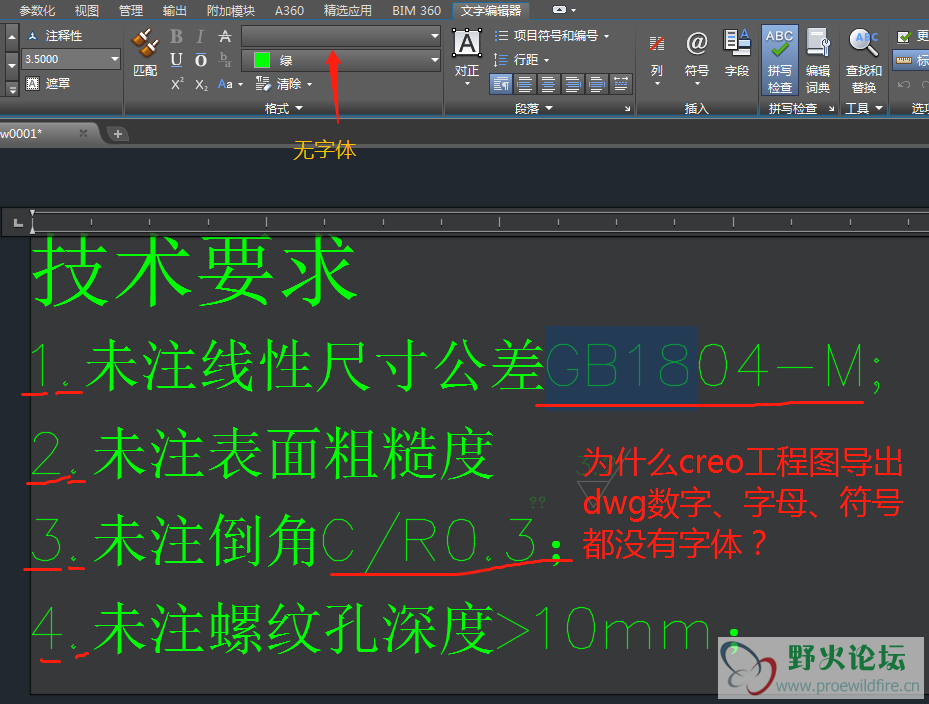

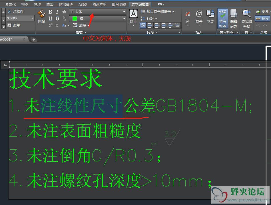

creo6.0工程图默认字体设置为SIMFANG.TTF,注释字体设置为asme,为什么在导出为DWG用CAD查看除了中文正确导出为宋体,其他包括数字、符号、英文都有问题(无字体),要怎么解决???   求助大佬  原先的帖子沉了,又一直没找到原因,只好再发一遍了。。。

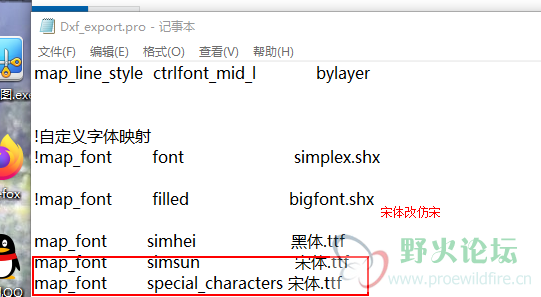

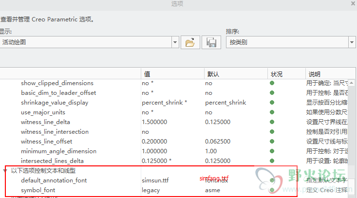

发表于 2020-8-19 23:17 | 显示全部楼层
按图片改,3D上面的绘图选项也要改;我是用宋体改出来不会乱
243
300
发表于 2020-8-19 23:18 | 显示全部楼层
simsun ----宋体
simfang---仿宋
看你要用哪种字体

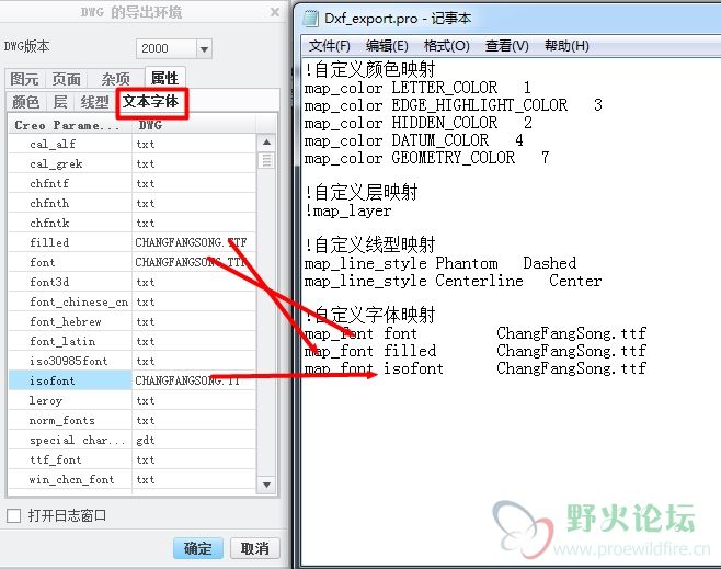

发表于 2020-8-20 13:45 | 显示全部楼层
你在creo工程图里面用到了什么字体、颜色、图层、线型,就在导出设置里面设置对应的就行了,保存到配置文件就可以不用每次都设置了。

dccdty 发表于 2020-8-20 13:45
你在creo工程图里面用到了什么字体、颜色、图层、线型,就在导出设置里面设置对应的就行了,保存到配置文件 ...
请问一下大佬  自定义字体映射  中间需要留几个空格才能生效???
