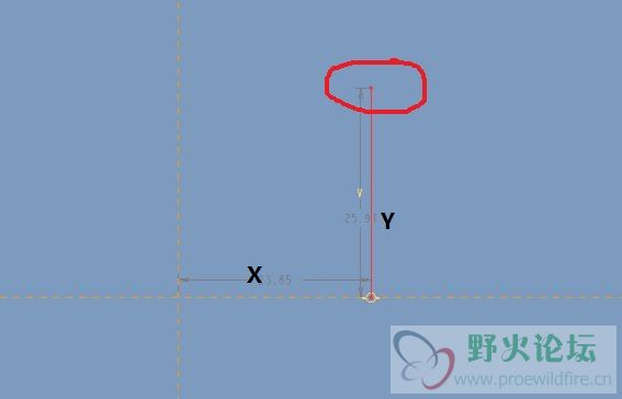

公式是y=5+2*(x-2.1)+(x-2.1)*(x-2.1)这个里边x大于等于2.1,我想要得到图中标明点的运动轨迹的曲线,求做法

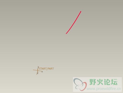

D:\360
这个是我直接做的曲线,帮我看看输入有问题吗,怎么提示失败呢
