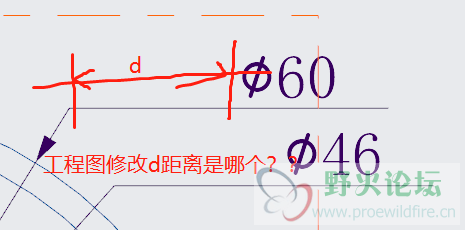

[求助] 工程图修改标注和尺寸线转折处距离是哪个?

发表于 2020-8-19 21:55 | 显示全部楼层
抱歉  忘了  直接下载个国标配置文件 好了 省事   还有一种方法  proe5.0 工程图界面   文件 下的绘图选项里 肯定有  自己花功夫找找

发表于 2020-8-19 23:27 | 显示全部楼层
我也想知道这破问题困扰好久了 百度也找不到答案

发表于 2020-8-20 08:43 | 显示全部楼层
同求高人指点,特别是高版本中才有这问题,不适应啊

发表于 2020-8-20 09:21 | 显示全部楼层
leader_elbow_length 5.000000
