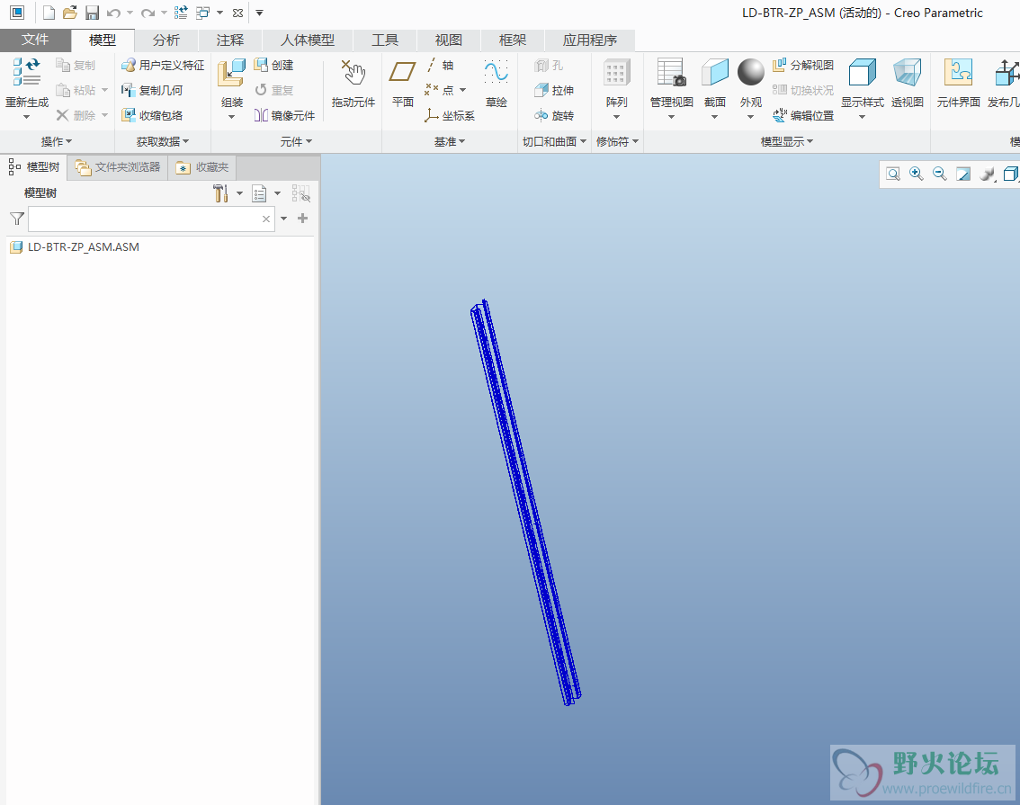

Creo5.0转换成STP格式后再用CREO打开显示很奇怪的曲面,下图1是没有转换之前的,图2是转换成STP格式后再次用Creo打开的。
PS:转成STP格式后有160多M
原图
原图
转成STP格式后打开的图
转成STP格式后打开的图

发表于 2020-8-19 21:38 | 显示全部楼层
是不是另存的时候你只选的线框  没有勾选实体  每次会弹出个界面框的   留意一下

 楼主| 发表于 2020-8-19 21:56 | 显示全部楼层
应该不是这个原因,导出的时候有留意这些选项的,勾选的按原样导出

发表于 2020-8-20 10:34 | 显示全部楼层
图2是导出来破面了,不影响使用没关系的,如果影响使用,那就修复一下这个零件中的破面。

 楼主| 发表于 2020-8-20 12:59 | 显示全部楼层
我是想把整个机柜都导出STP格式,为什么导出后就成图2的样子了

发表于 2020-8-20 14:39 | 显示全部楼层
我想应该不是所有零件导出来都是这个样子,估计就你图2的零件导出来是曲面。之所以是曲面,而不是实体,是因为破面了,可以看一下是具体哪里破了,针对此处要么在实体修改,要么在STP里补面。(这其实都是正常现象,在做实体时可能导致了一些尖锐的地方,导出STP时计算不出来破面了)

 楼主| 发表于 2020-8-20 16:03 | 显示全部楼层
qingfeng-nn 发表于 2020-8-20 14:39
我想应该不是所有零件导出来都是这个样子,估计就你图2的零件导出来是曲面。之所以是曲面,而不是实体, ...
图2就是用图1的机柜导出来的,打开就成了图2的样子了,有时候打开又是好的,不知道原因在哪里
