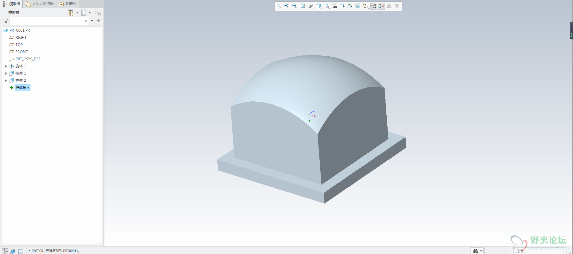

我司CREO初学者不会做, 求助大师们讲解一下 谢谢!

这个图顶部看上去像个球面,用旋转曲面切除拉伸的方块体就可以了,如果不是球面用最简单的扫描和边界混合曲面都可以做。
建议初学者可以先买本书先系统的学习一下基本命令操作。这样比较容易上手。

表面是球形
 楼主| 发表于 2020-8-19 14:47 | 显示全部楼层
表面球形  SR=17.5  高度7.6 外形□10.7

你可以按照这个思路去画。。你说的尺寸我不明白
prt00011.prt.rar

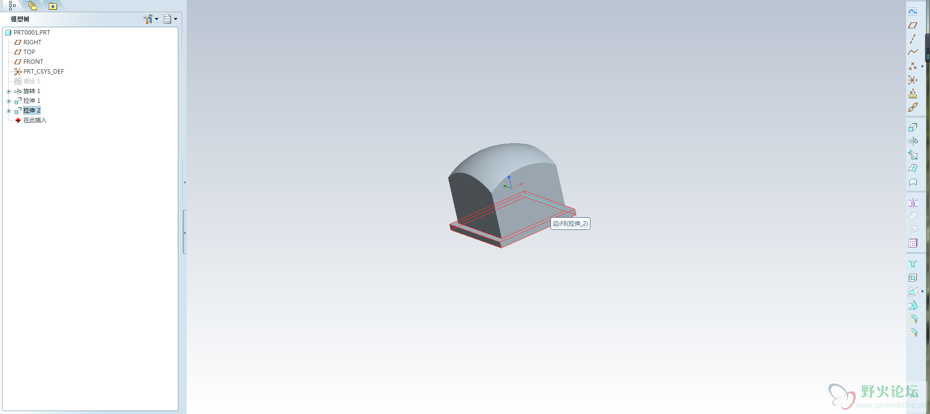

我安装的CREO3.0打不开

留意左边有操作步骤,先用圆弧一半旋转一个球,然后用方形切掉就好了。

这是proe的,这你都看不到,我就没办法了!
