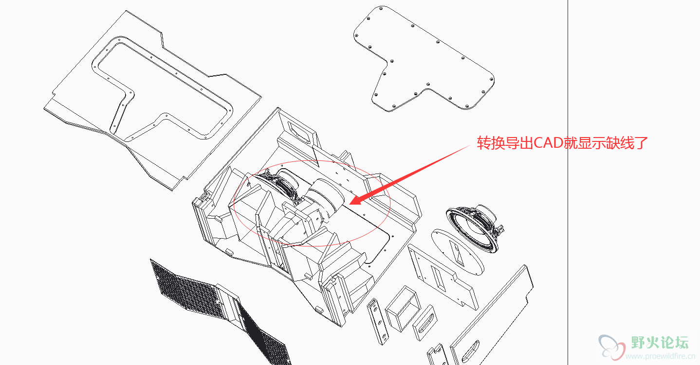

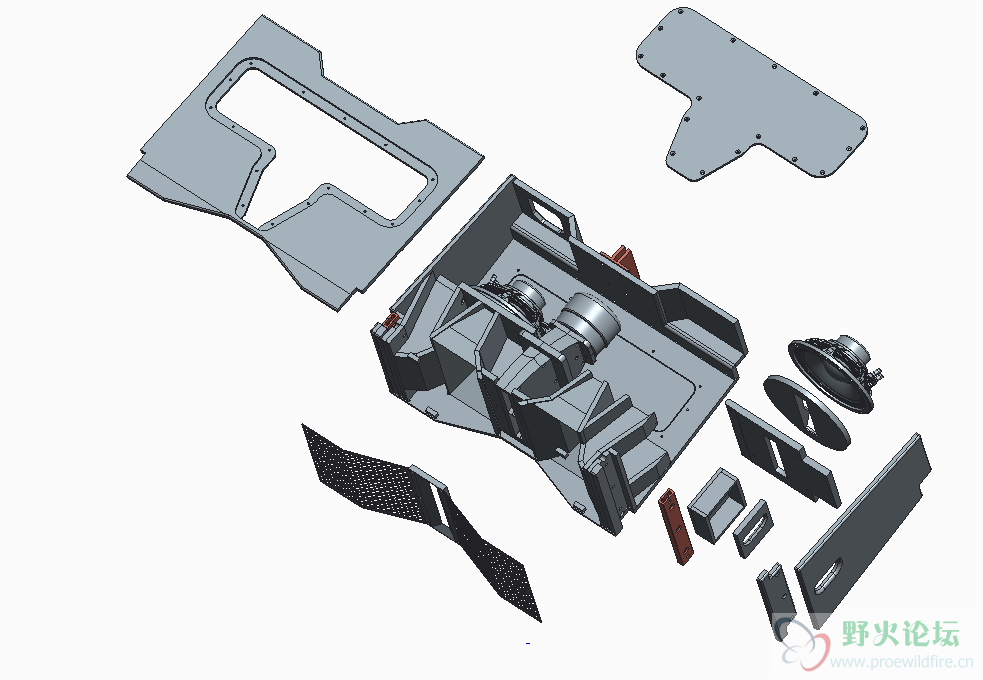

分解图显示样式不能显示全部线?

你这是消隐线吧  用隐藏线模式 导出来呢

 楼主| 发表于 2020-8-19 17:54 | 显示全部楼层
vs8890489 发表于 2020-8-19 17:14
你这是消隐线吧  用隐藏线模式 导出来呢
隐藏线模式 导出来,该缺的还是缺呢

发表于 2020-8-20 09:43 | 显示全部楼层
你这是组件,零件干涉导致的显示线条不全,把干涉的零件分开一点,零件移动0.1mm 、 0.2mm的看下,整体效果不会怎么变。或者把这个试图看不到的干涉的零件隐藏下
