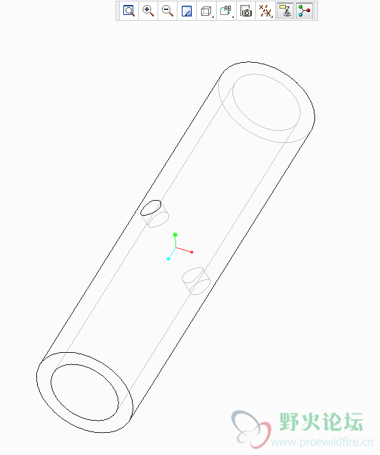

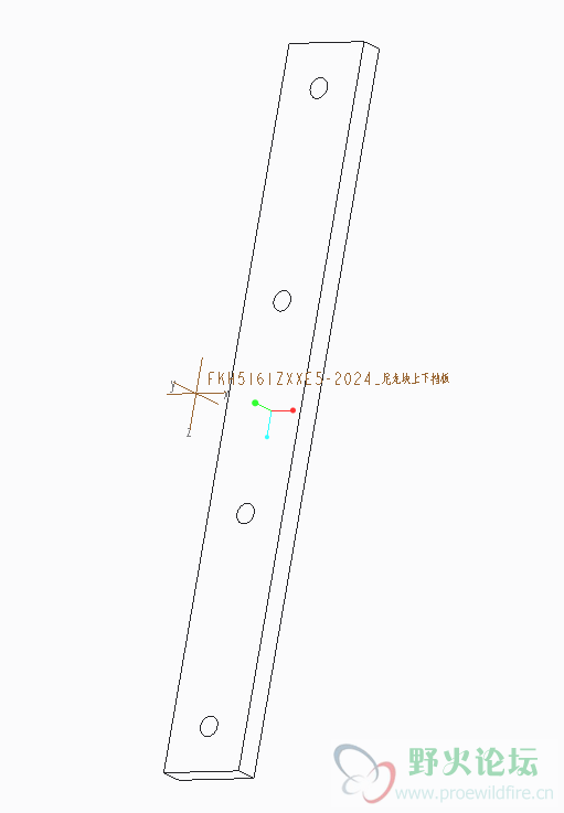

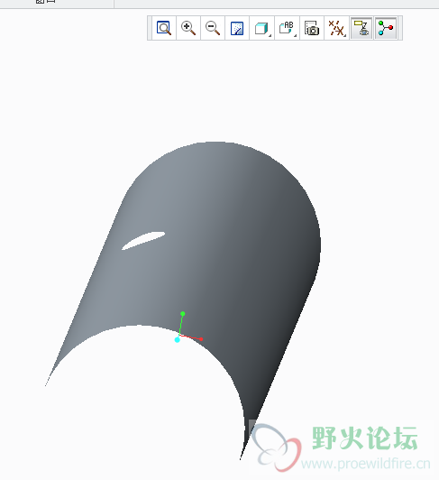

今个碰到怪相。在一台更差 的电脑上可以完成所有的装配。文件是STP转过来的,但图形很简单。在更好的电脑上却打开的就闪崩。单个零件显示比如一个长方体,就会中显示为一个面。或有时在3D模型看不到,只有一个坐标。一点线框,又在那。去除所有外观。或重拉一下,就又好好的。什么版本下都一下(在这电脑上)

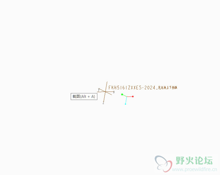

 楼主| 发表于 2020-8-18 23:49 | 显示全部楼层
就像这样
1024
1121
