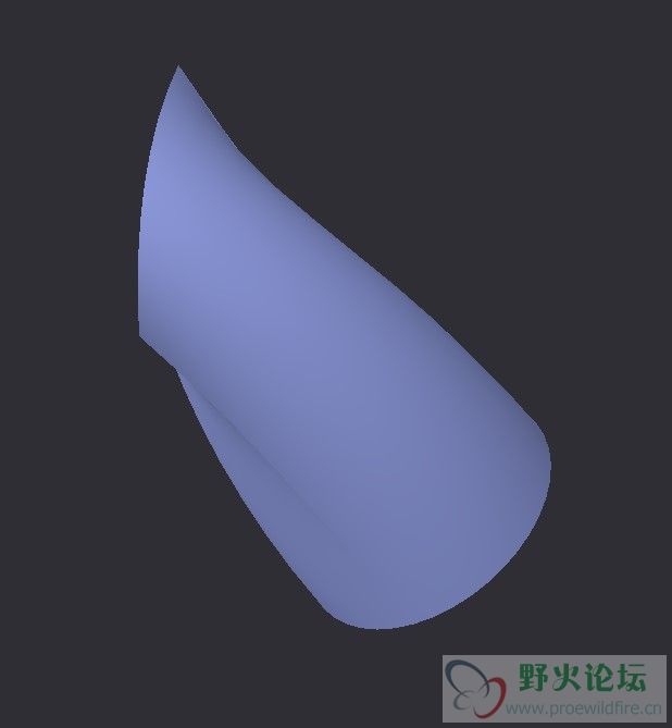

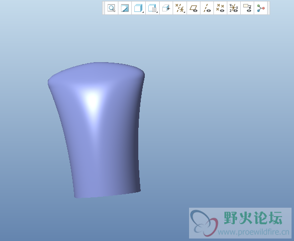

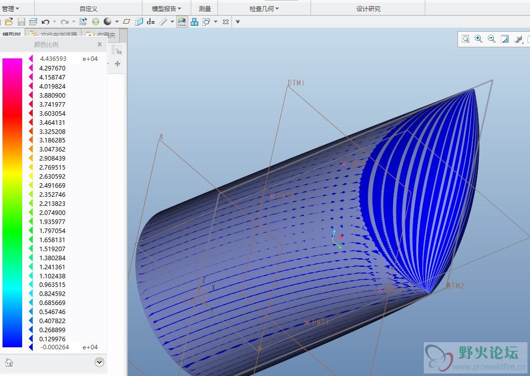

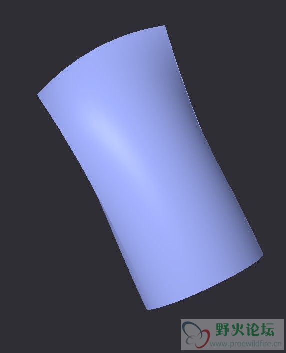

发表于 2020-8-19 08:22 | 显示全部楼层

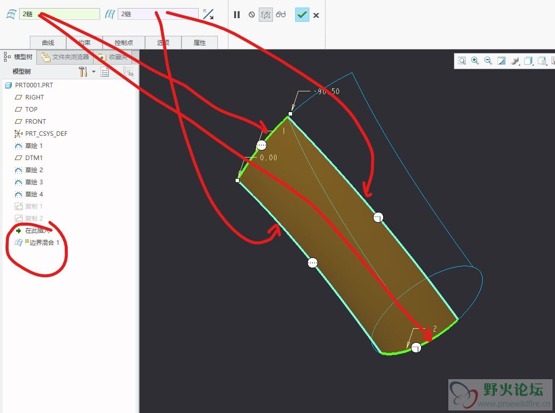

不知道你要的什么样的面,我照着你的图形做了一个
是你要的形状吗?如果是,你可以看看附件图片的做法
其实就是一个边界曲面,设置边界条件,然后镜像罢了
你看看吧

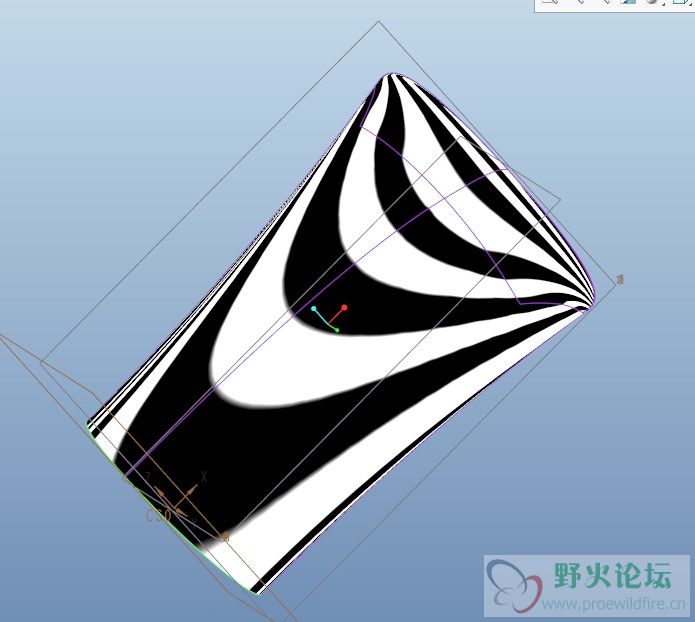

发表于 2020-8-19 10:16 | 显示全部楼层

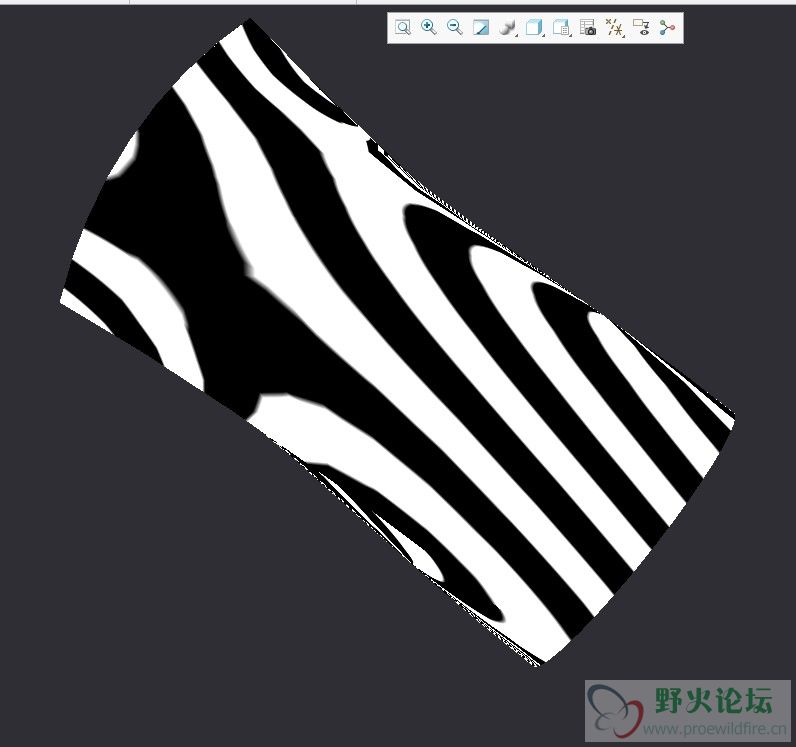

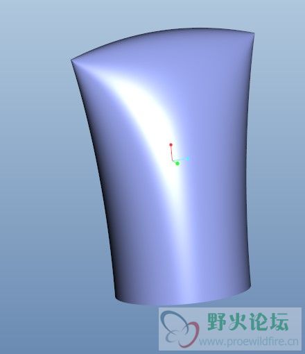

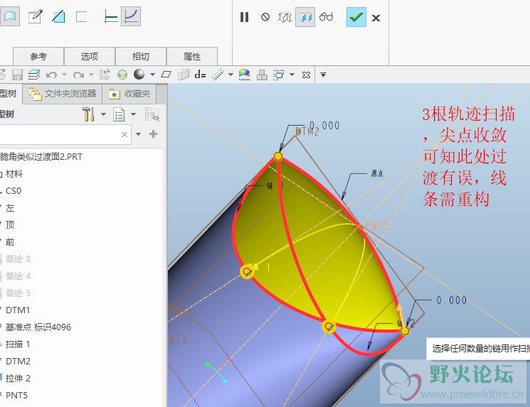

这个咋一看不难,操作的时候才发现,圆滑过渡,你得加线条,底边不能做成一条直线过渡。我这个图是错误示范,但是楼主要的是不是大概这个类型?
虽然我这个有问题,但是尝试到这个程度,也大概知道底边不能是一条线了。
尖点收敛需要改细面
尖点收敛需要改细面

您好!
您画的这个就是我想要达到的效果的,可否告知下,底边应该如何处理?

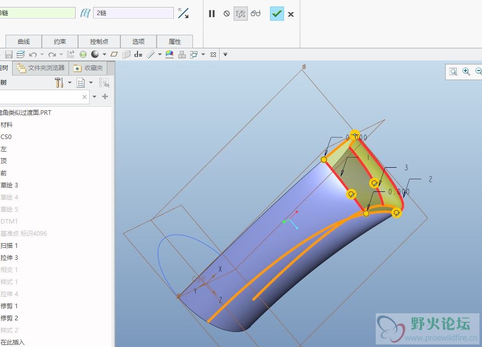

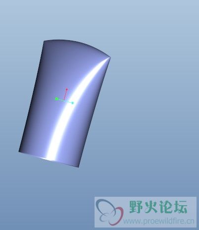

发表于 2020-8-19 13:29 | 显示全部楼层

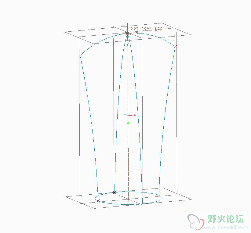

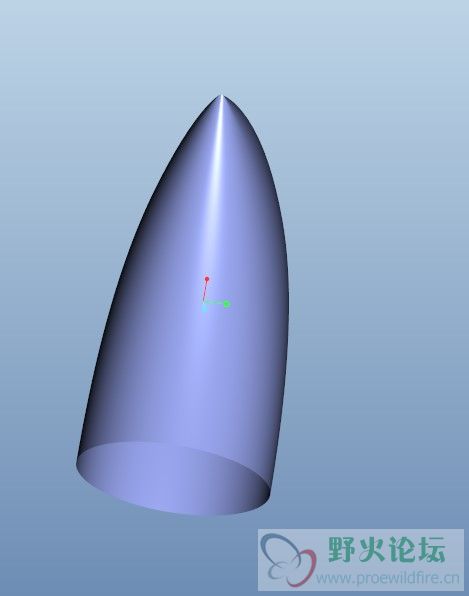

第一次都不对,扫描出轮廓之后,发现原线条需重构,也就是我刚才说的,底边那条线的问题,后面思考过后,改成了后面的样式,从效果看,还是比较完美的。
勾线的四边线条都在图上,自取吧
如果还不明白,我贴了源文件在下面。版本creo5.0
