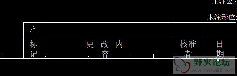

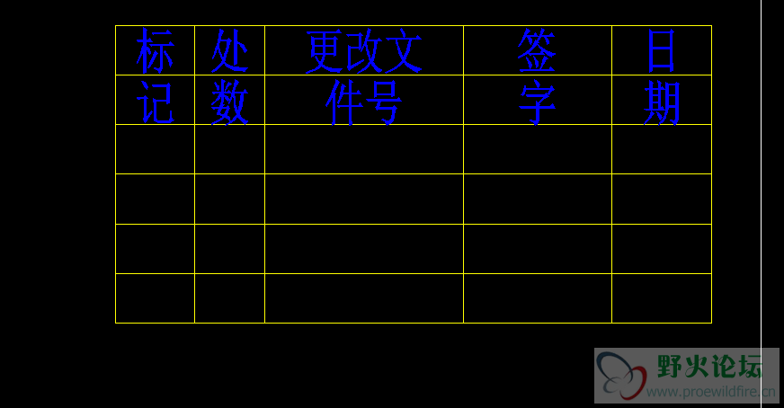

如图,自己创建的工程图模导出为DWG时候字的摆放位置与工程图不一致,然后字上面还有边框。

 楼主| 发表于 2020-8-18 10:06 | 显示全部楼层
:o:o:o求大神指导~谢谢!

发表于 2020-8-18 11:33 | 显示全部楼层
勾选“勾画全部字符”

 楼主| 发表于 2020-8-19 13:17 | 显示全部楼层
箫鼓醉 发表于 2020-8-18 11:33
勾选“勾画全部字符”
感谢感谢。。。
