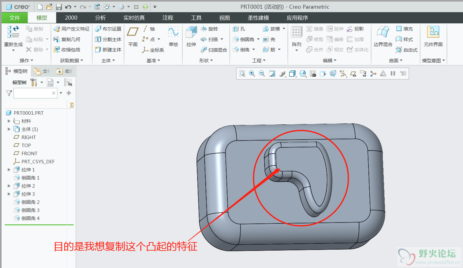

  第一次分享经验,大佬们打扰了

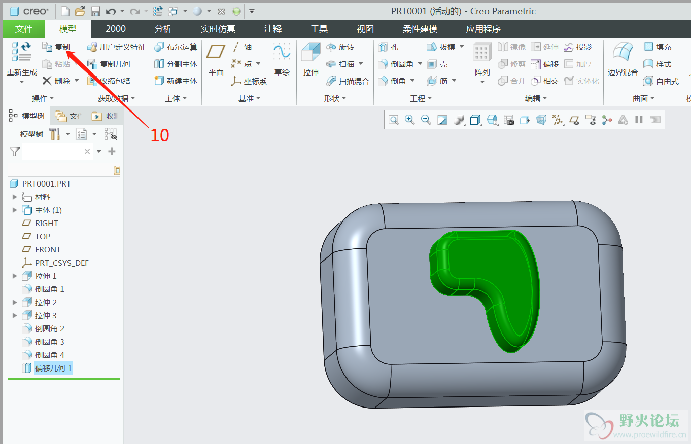

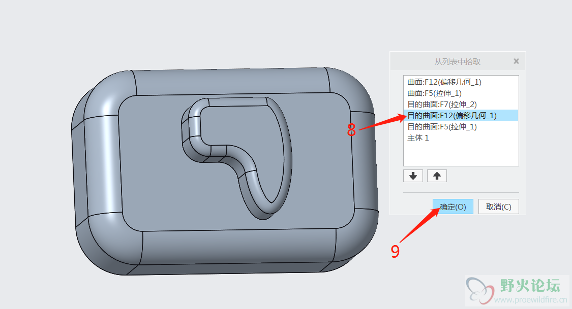

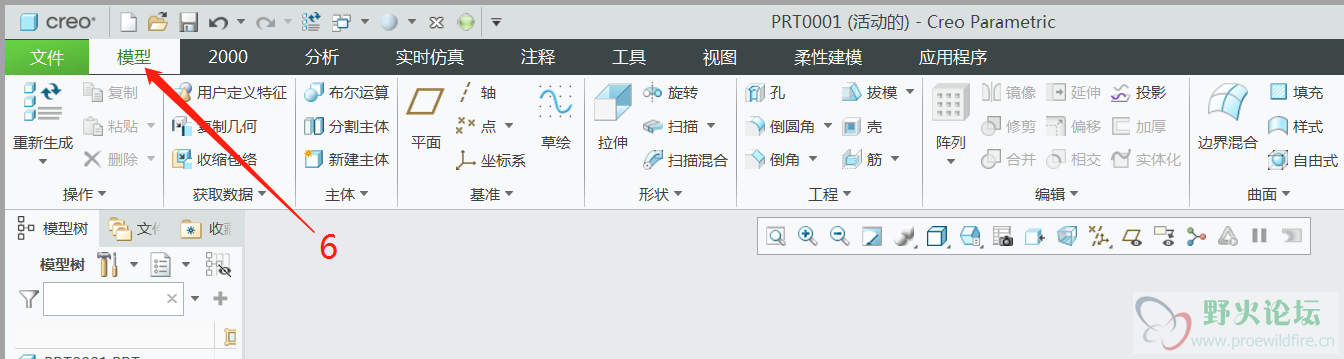

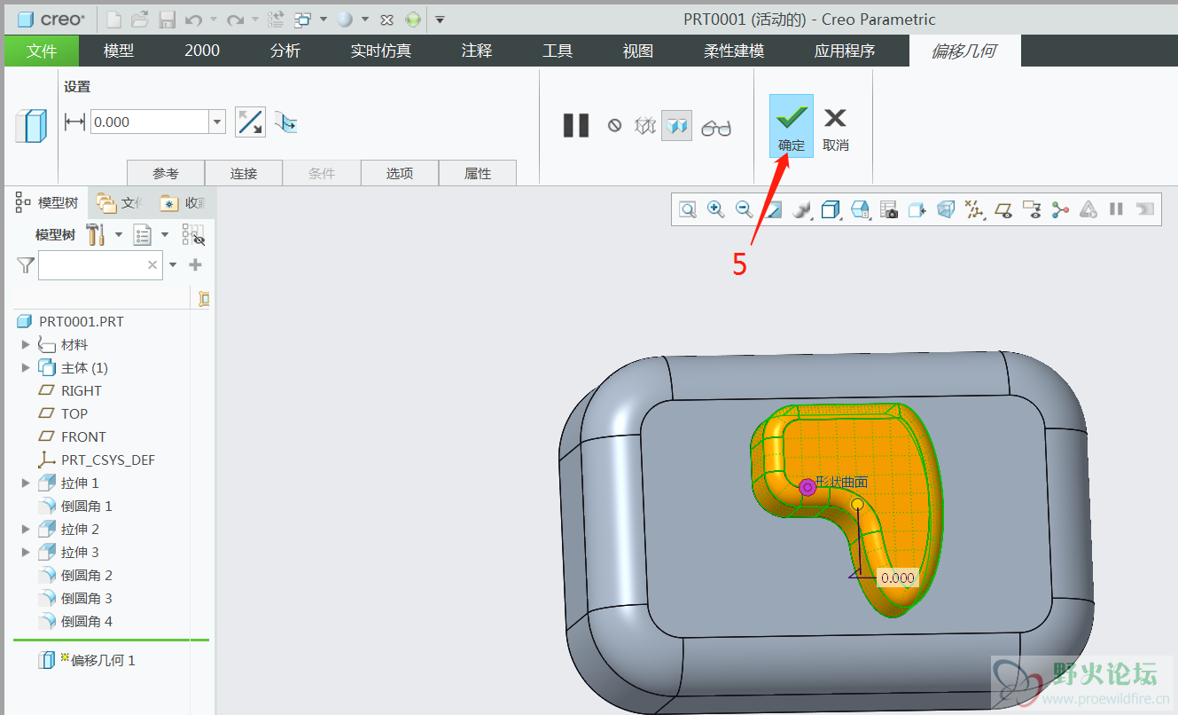

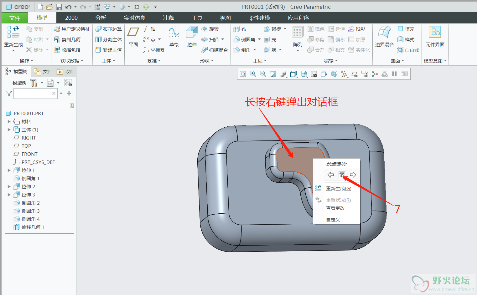

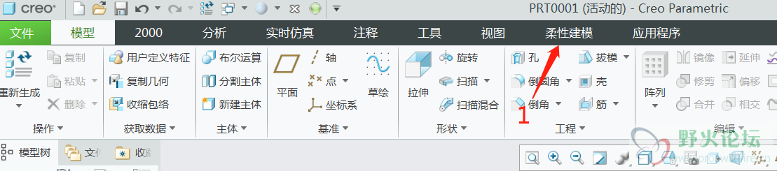

 楼主| 发表于 2020-8-18 08:53 | 显示全部楼层
操作过程

发表于 2020-8-18 09:23 | 显示全部楼层
快速选择特征的曲面

发表于 2020-8-18 11:02 | 显示全部楼层
偏移几何这一步完成就可以啦,不用复制了吧。

 楼主| 发表于 2020-8-18 11:20 | 显示全部楼层
我这是举个例子。只是想说选取一些特征的时候  不用一个个点选全部面 再复制,而是可以通过我这种方式去快捷选取

538
发表于 2020-8-18 12:14 | 显示全部楼层
点击几何选择顶部平面,按住shift 再点底部平面,凸台的平面不就全部选了么?

 楼主| 发表于 2020-8-18 13:36 | 显示全部楼层
但是不能复制,我要把这些特征面复制出来

发表于 2020-8-18 13:37 | 显示全部楼层
13413153344 发表于 2020-8-18 11:20
我这是举个例子。只是想说选取一些特征的时候  不用一个个点选全部面 再复制,而是可以通过我这种方式去 ...
嗯嗯,没毛病

发表于 2020-8-18 13:38 | 显示全部楼层
条条大道通罗马啊,这个方法简单有效。
