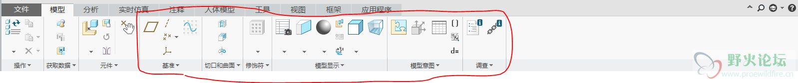

CRE3.0装配体模块,有时菜单缩在一起,有时正常,使用倒不影响,看着不舒服。之前没有在意这个问题,今天问下大家看看是怎么回事。谢谢!
缩在一起的菜单
缩在一起的菜单

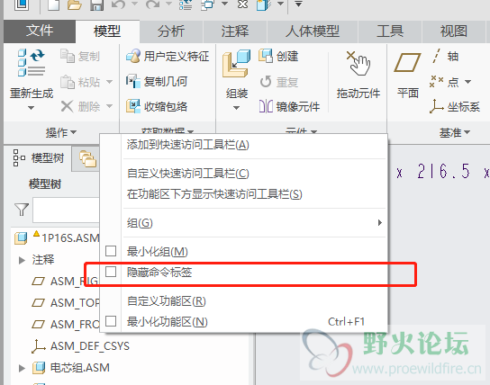

发表于 2020-8-18 09:23 | 显示全部楼层
楼上的应该没有点这个隐藏命令标签,我这里这个情况也出现比较多,方法是:
1.装配体里面激活零件
2.再激活回装配体
界面即回复原状了

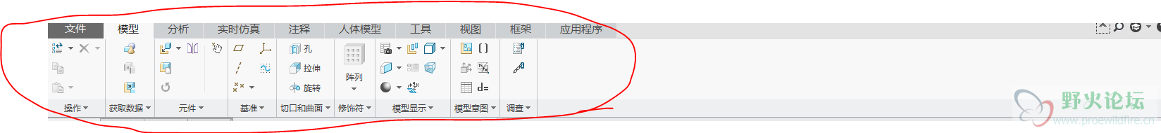

 楼主| 发表于 2020-8-18 09:53 | 显示全部楼层
你说的这个原因还不太一样,我的图中缩的更多一点。谢谢!

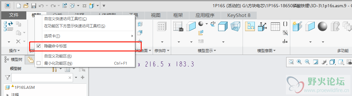

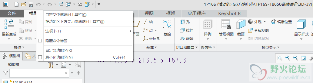

 楼主| 发表于 2020-8-18 10:54 | 显示全部楼层
使用隐藏命令标签的状态也不太一样
这是使用隐藏命令标签后的截图,红色线框区域有些差异

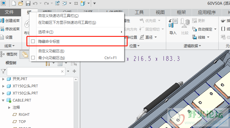

发表于 2020-8-18 11:08 | 显示全部楼层
机械孙 发表于 2020-8-18 10:54
使用隐藏命令标签的状态也不太一样
你现在是什么问题,。是不是就想把文字显示出来。有点被你搞糊涂了,你老是说和我不太一样干嘛,你的怎么可能会和我的一模一样,。我的是自己设置的,如果只是想把文字调出来。在下面的分组标签上右击里面也有一个隐藏命令标签。把打勾去掉就好
