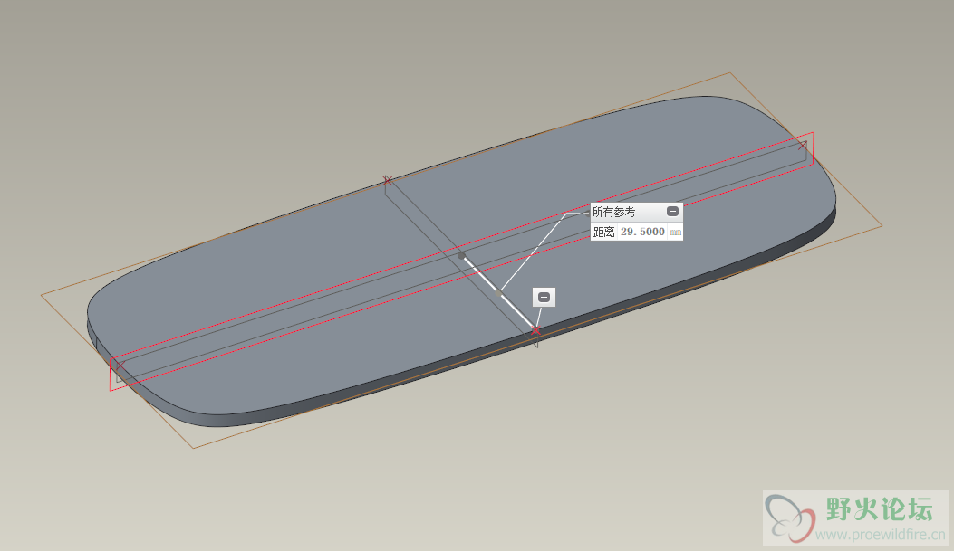

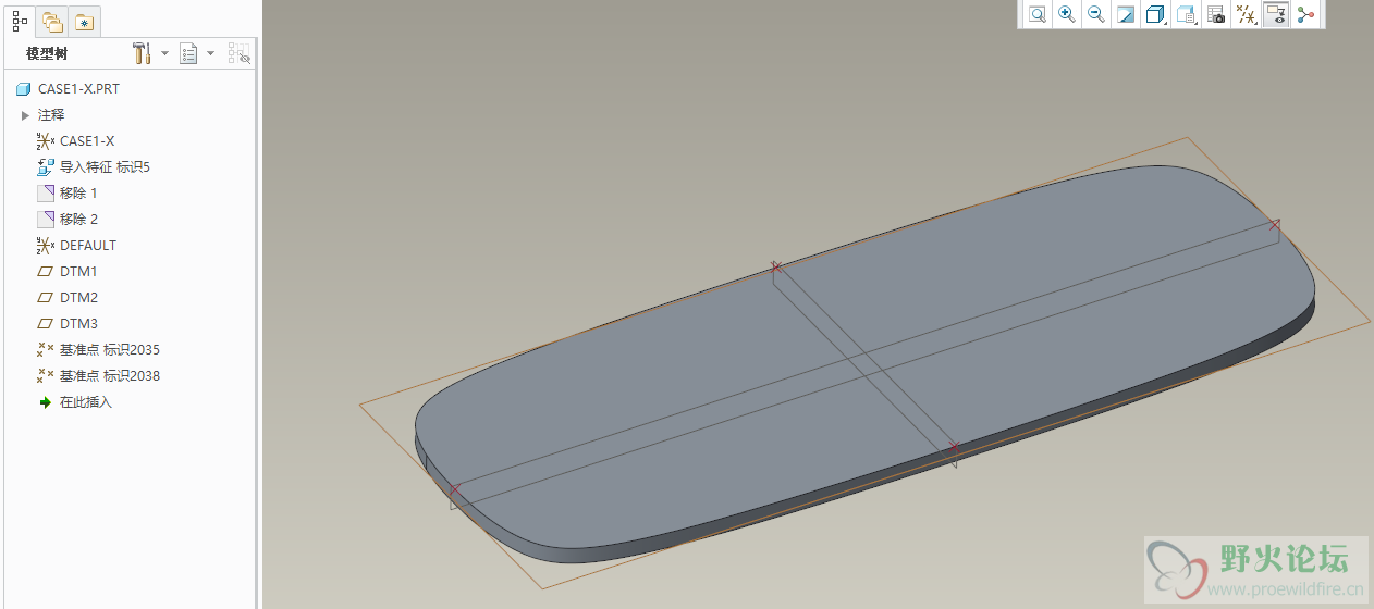

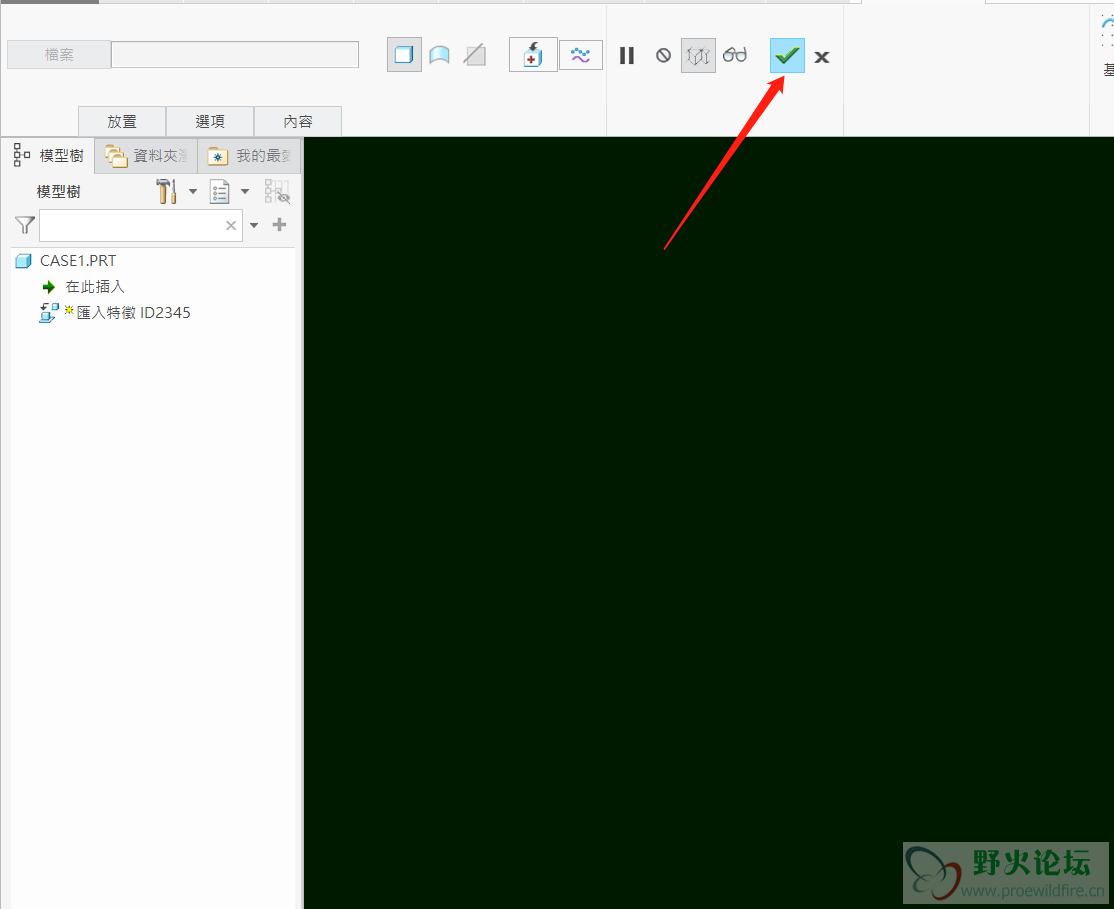

发表于 2020-8-17 12:02 | 显示全部楼层
图片压缩了一下,可以全部上传了,源文件也放上来吧,仅供参考。
prt0001.prt.1
395.55 KB, 下载次数: 2
399
610

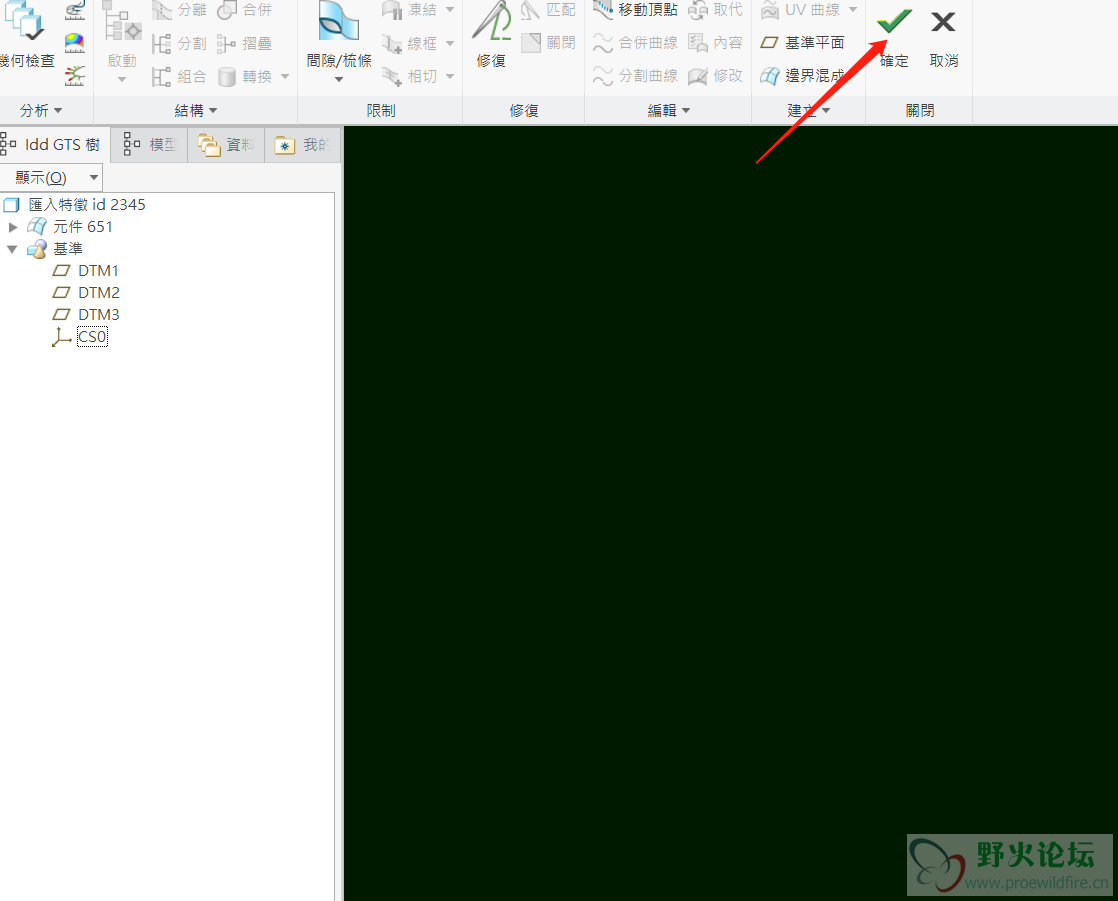

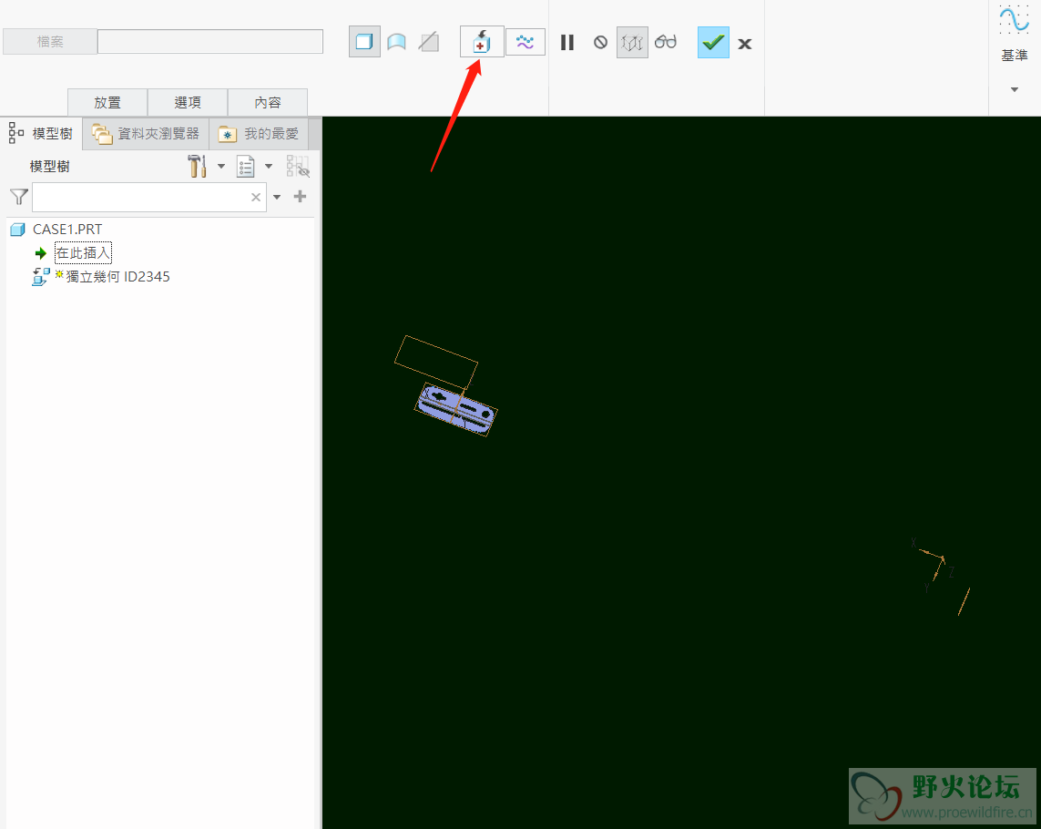

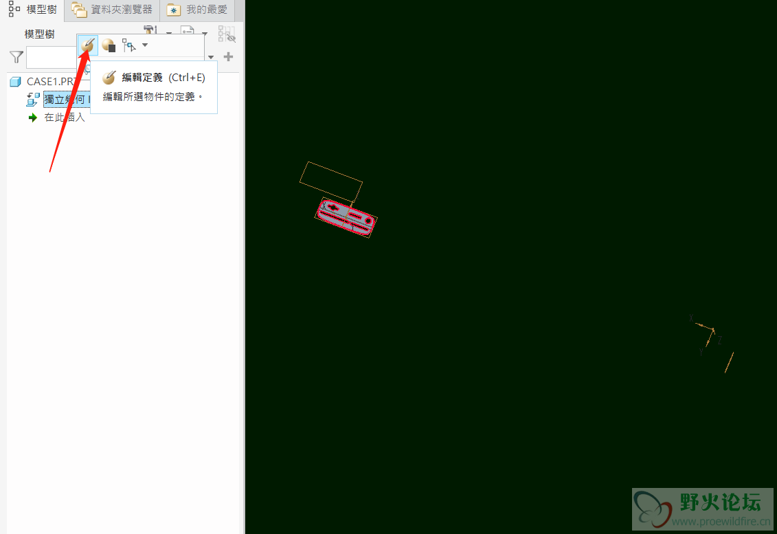

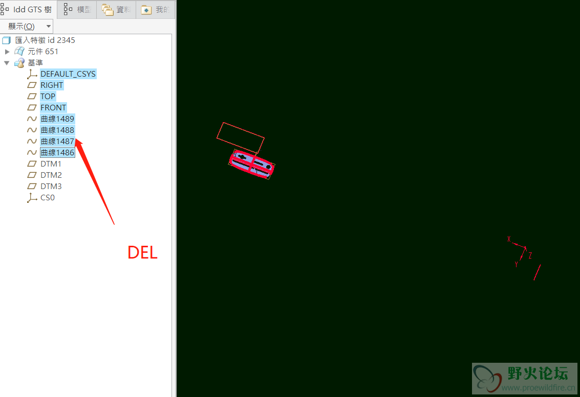

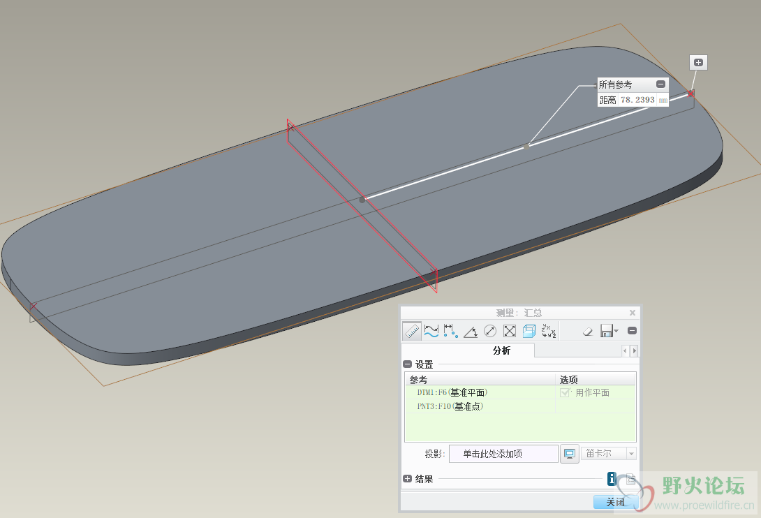

請參考
case1-x.rar
97.64 KB, 下载次数: 4
STP
246
308

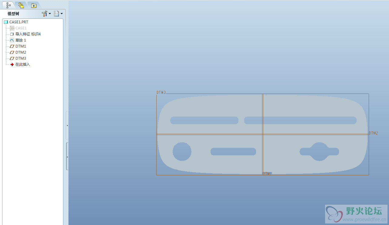

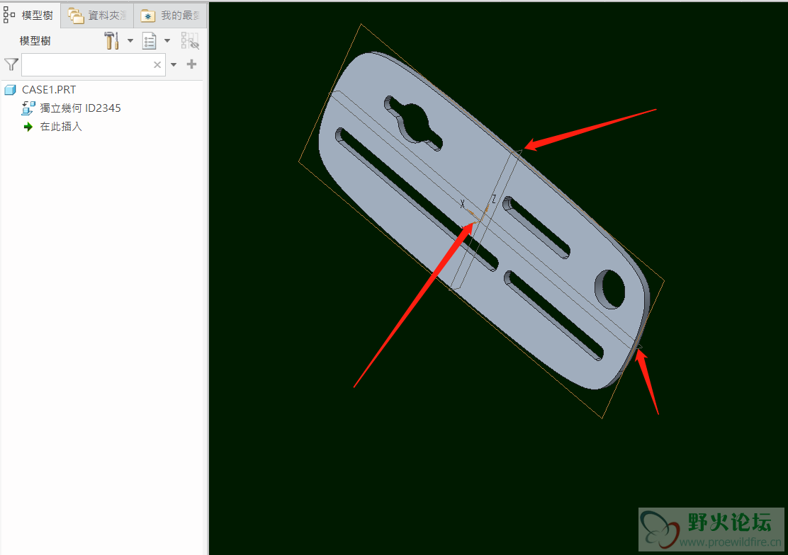

 楼主| 发表于 2020-8-17 13:13 | 显示全部楼层
你用的模型不是我附件的吧?你这个图中点是好找的,所以平面比较好建立
246
308
 楼主| 发表于 2020-8-17 13:14 | 显示全部楼层
你第二张图不是很看得明白,DTM1、2、3是怎么建立出来的?
246
308
 楼主| 发表于 2020-8-17 14:12 | 显示全部楼层
dccdty 发表于 2020-8-17 13:49
既然你要找对称中心,那么零件外形应该起码得是对称件了。如果不是对称的,那你就草绘个矩形框估算一下对称 ...
这个思路我觉得是正确的,不过我改了一下,目的是为了恢复原来的特征,建好平面只需把移除的内容删除就可以了。
492
749
发表于 2020-8-17 14:16 | 显示全部楼层
加勒比海苔 发表于 2020-8-17 14:12
这个思路我觉得是正确的,不过我改了一下,目的是为了恢复原来的特征,建好平面只需把移除的内容删除就可 ...
方法掌握了,随便你用哪种方式做都行。
91
127
发表于 2020-8-17 14:26 | 显示全部楼层
看是不是这样
case2.prt.rar

发表于 2020-8-17 14:33 | 显示全部楼层
我没有用你的图,当时看的时候你的源文件还没传上来,其实不管怎么样的,都一样的,你总能找到中点,总能画出我图示上的那两条垂直的面

发表于 2020-8-17 15:39 | 显示全部楼层
https://v.youku.com/v_show/id_XNDY2ODU5OTI4NA==.html?spm=a2hzp.8253869.0.0
这个视频可以参考一下,是根据坐标系来做基准平面。
