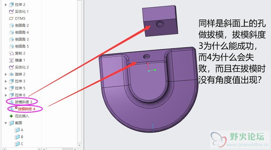

在CREO拔模时,在拔模枢轴和拖拉方向不同时,有时能成功,如图例的拔模斜度3。但是有时候不成功,如拔模斜度4,这个时候没有角度值出现。源文件是CREO4.0 的。请各位大师帮忙看一下。 拔模问题.jpg

creo7,我的可以倒,很奇怪!
