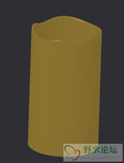

网上找的图片,想请教下怎么做这个不规则顶面
不规则蜡烛
不规则蜡烛

你这个应该是一个方向然后曲线拉伸出来的

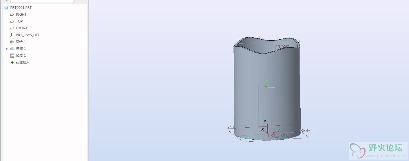

发表于 2020-8-15 17:03 | 显示全部楼层
两种方法
111.prt.zip
223.96 KB, 下载次数: 19

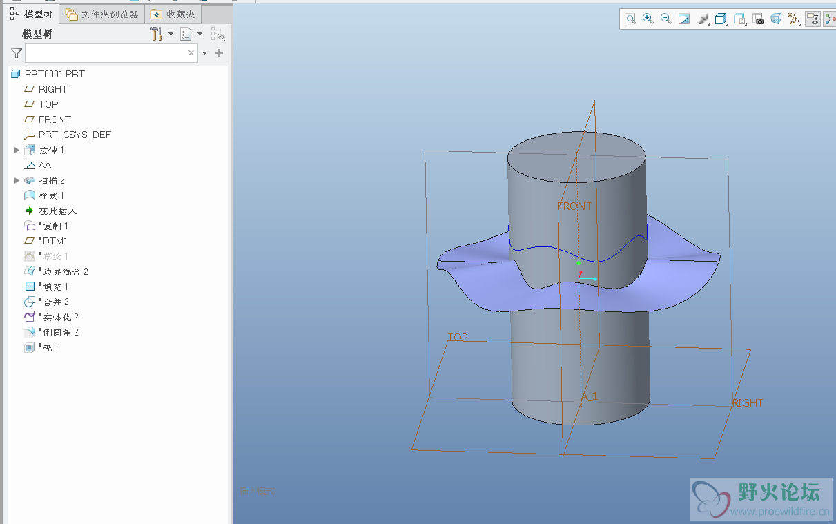

发表于 2020-8-15 17:05 | 显示全部楼层
我用的是5.0
看看这个是想要的结果吗
看看这个是想要的结果吗

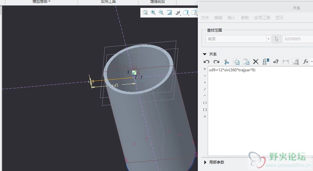

说实话,要想做到完全的不规则,而且这种不规则还要按照自己的要求的不规则,传统的扫描啊都是借助“图形”控制和关系式控制来做出这种曲线的,这种曲线是由'图形“和关系式来控制的,要想控制这种不规则是要认真掌握'图形'和关系式的

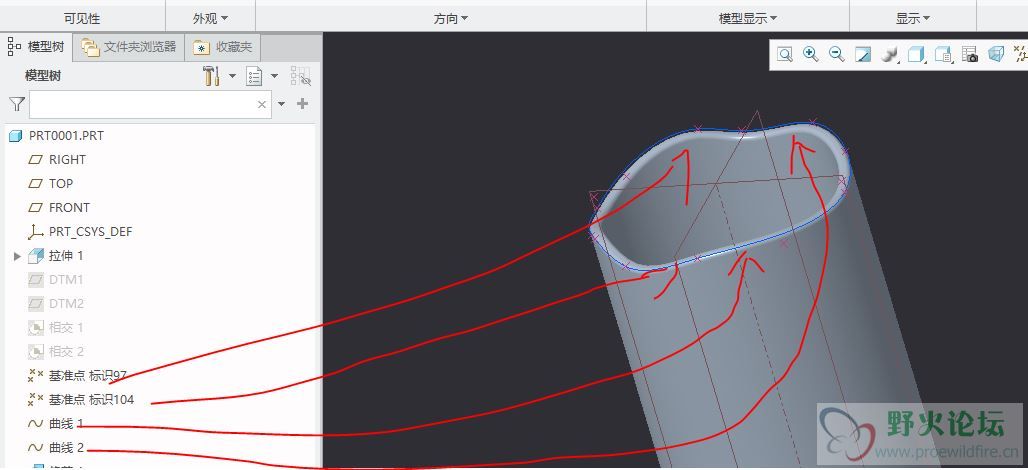

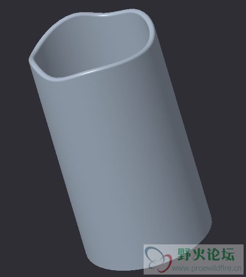

我尝试了其他的一种麻烦的方法,就是使用“通过点的曲线”来实现,容易理解和操作,你可以试试看
1.按照自己的要求在蜡烛的圆柱面上做出你要的点;
2.然后通过这些点做曲线(约束曲线在蜡烛的圆柱面上);
3.然后用上面做的曲线剪切蜡烛的圆柱曲面。
大概可以得到你的要求了
你试试吧
另外,当然也可以使用“样式”,使用“创建曲面上的曲线”也是可以做出上面的曲线的,之后操作一样的。
同样,你要使用关系式也行,附图有
sd9=12*sin(360*trajpar*6)
你也可以试试的
