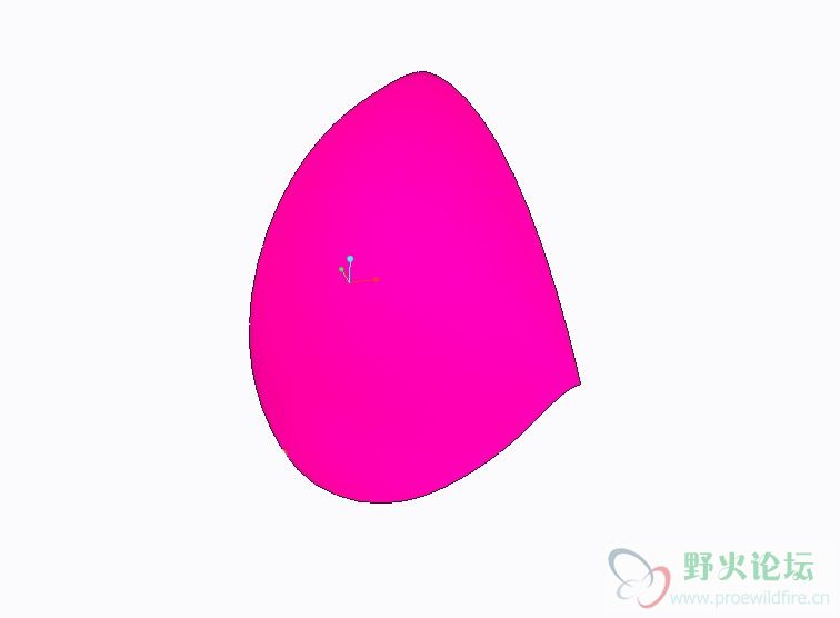

高斯曲率分析是这个颜色,是算好还是坏呢?各位大神给点意见。谢谢
高斯曲率分析
高斯曲率分析

反映曲面的弯曲程度

谈不上好或者坏,如果要看曲面的光滑程度,最直接就是斑马纹分析,高级点的就是曲率分析。

你点曲率分析,可以判断G几的曲率,就是那个一格一格的,如果两个平面分析出来,一格一格的中间没有断层,说明是曲率延续,如果越来越密集那就是加速度,属于G3

这个是看曲面的凹凸变化的,质量还是看斑马条和曲率
