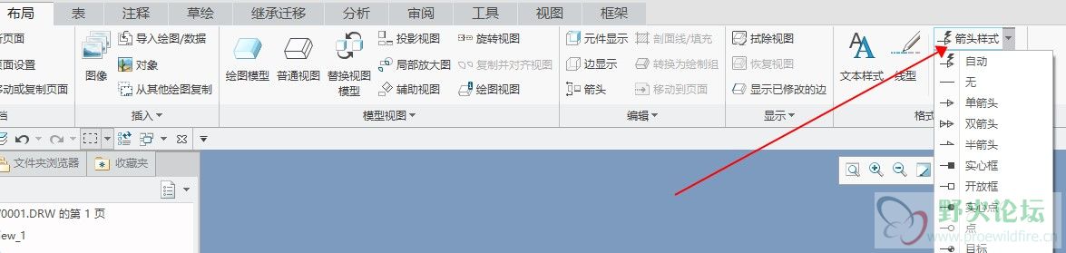

请问如何修收箭头样式呢?是否要配置文件呢?

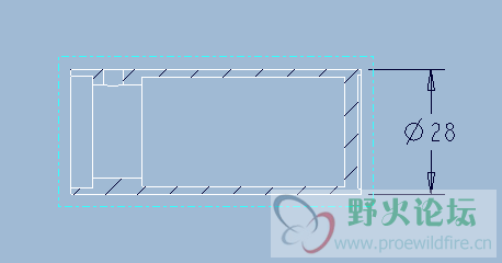

 楼主| 发表于 2020-8-14 16:23 | 显示全部楼层
我想要改这种实心的

发表于 2020-8-14 16:29 | 显示全部楼层
默认的箭头,我就是实心黑。
工程图界面下,不是草绘界面的标注箭头

发表于 2020-8-14 17:02 | 显示全部楼层
文件-准备-绘图属性-详细信息,arrow_style 值为filled——实心箭头,open——开放箭头,closed *——空心箭头
改好后将.dtl文件,保存到config配置指定的目录里面,这样下次新建的文件会自动调取。

 楼主| 发表于 2020-8-14 17:29 | 显示全部楼层
dccdty 发表于 2020-8-14 17:02
文件-准备-绘图属性-详细信息,arrow_style 值为filled——实心箭头,open——开放箭头,closed *——空心 ...
谢谢,可以了
