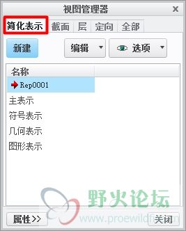

如果是零件,可用简化表示将部分特征排除,在工程图添加需要的简化表示视图投影。

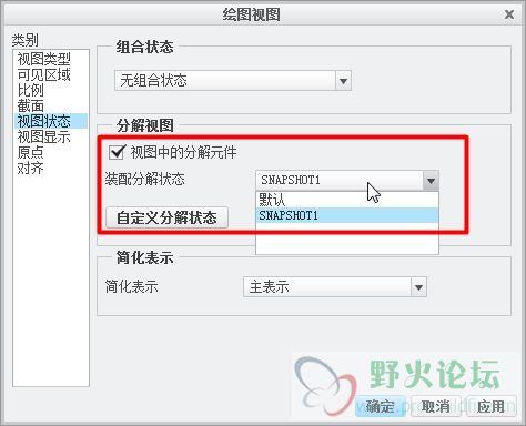

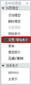

如果是装配体,当然也可用简化表示将部分零件排除,也可用元件显示-遮蔽或者消隐部分零件。如果是装配的姿态不一样,通常使用快照方式(记得勾选用于绘图)

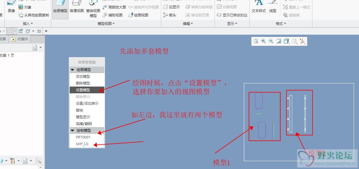

我的想法是如下图,机构(零件)做两套组装件的状态分别保存,然后显示在一个图里:
比如钣金和展平放在一个图上。
比如机构不同工作位置在一个图上。
比如装配组件状态下的部分显示和全部显示在一个图上(这个简单的倒是可以不用两个组件,直接在显示里面遮蔽即可)。
坐等更多大牛的回复。
