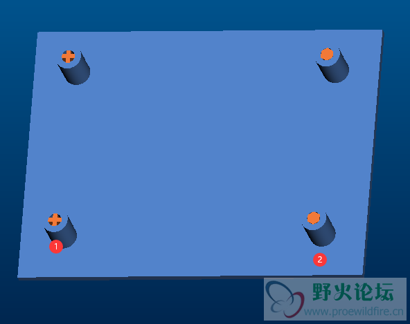

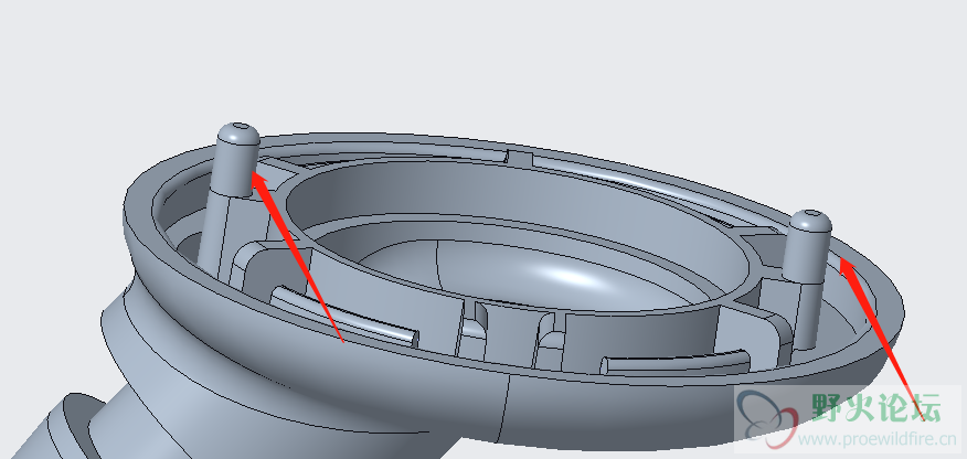

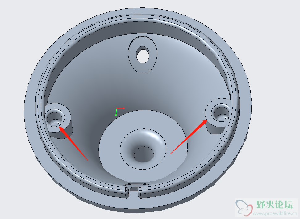

电子产品上下盖扣合时,常见的紧配柱位的设计标准那位大神能告知下,网上搜了一天了,全是打螺丝的boss柱的标准,我要的是不用螺丝的那种柱子,这个公和母的设计标准是什么,跪求大神指点,感激!
另外这种配合柱位学名叫什么,为什么网上搜不到标准,是我搜的关键词不对吗?

孔可以采用六角孔,其中一对边距尺寸可以再小0.1mm
 楼主| 发表于 2020-8-14 11:43 | 显示全部楼层
我测量了其他模型的结构尺寸,有的公母直径一样,有的公的直径要小一点,公头小的貌似都是搭配勾扣止口用的,公母直径 一样的,应该是紧配合用的,不知道实际情况是不是这样

我做过两种紧配,1:是十字骨位紧配。2:是六角紧配。两者的公与母的配合公差是:公的直径大于母直径0.1MM!

单边干涉0.05~0.1都可以实现,利用塑胶件自身变形来互相挤压,进行紧配
