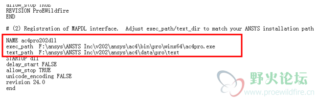

一、修改ansys文件

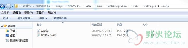

在ansys安装目录下找到文件WBPlugInPE.dat
比如,我的是:
用记事本打开该文件修改两处地方。
1、(其中的路径是你自己pc上ansys的安装路径)
细节版(楼主就是这么贴心)
NAME WB202PluginProWF (不要修改)
EXEC_FILE F:\ansys\ANSYS Inc\v202\aisol\CADIntegration\ProE\winx64\WBPlugInCreo7COM.dll
TEXT_DIR F:\ansys\ANSYS Inc\v202\aisol\CADIntegration\ProE\ProEPages\Language\en-us
红色部分根据实际安装的位置来链接文件,不要直接复制!!!
2、(如果不修这一处的话对实用功能并无影响,但是每次启动creo都会有错误提示,需要手动关闭对话框,就很烦)
NAME ac4pro202dll
exec_path  F:\ansys\ANSYS Inc\v202\ansys\ac4\bin\pro\winx64\ac4pro.exe
text_path  F:\ansys\ANSYS Inc\v202\ansys\ac4\data\pro\text

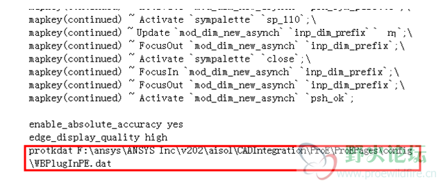

二、修改creo文件
在creo7.0的安装目录下找到config.pro文件(找不到的话看论坛其他帖子)
用记事本打开该文件,在图示位置插入关键字PROTKDAT+空格+第一步中修改文件的路径
PROTKDAT F:\ansys\ANSYS Inc\v202\aisol\CADIntegration\ProE\ProEPages\config\WBPlugInPE.dat

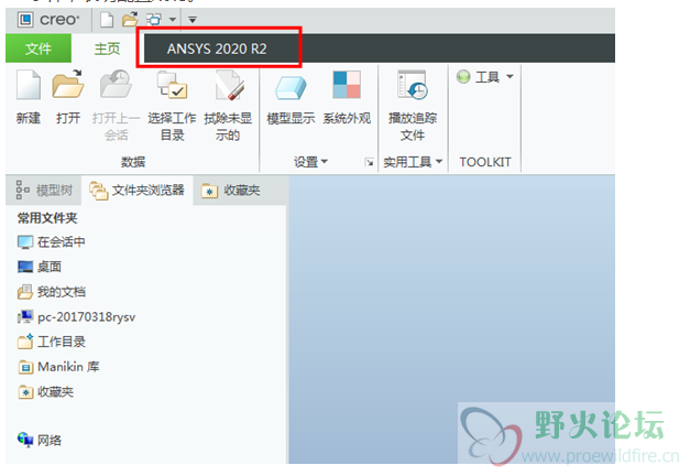

至此,所有配置文件修改完成。启动creo会发现菜单栏新出现了ANSYS2020 R2字样,表明配置成功。

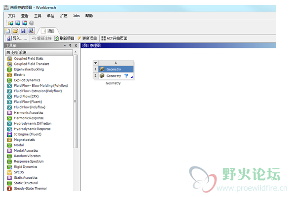

这是workbench关联项。
这是ANSYS经典界面关联项。
建模完成后,点击ANSYS可直接进入ansys经典界面,无需导入,只需plot volumes即可显示模型。
