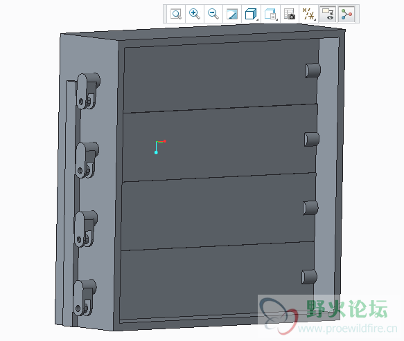

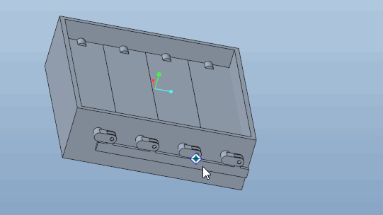

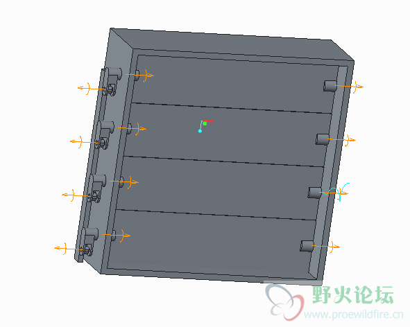

叶片与外框通过销钉连接,外侧通过连杆与4个叶片销钉连接,但是我通过拖动元件时,不能转动,各位朋友,我这里是不是那里出现问题了
模型图片一
模型图片一
模型图片二
模型图片二
装配
装配

源文件?这个目前机构树也看不到,连接部分怎么顶出来的,也只有看你这个图有猜想。
没法给你回答啊

文件收到了,我用你的做了一遍。只能说,零件建模没看出来什么问题

我怎么拖动元件,外框也转动呢,是那里约束不对吗

外框转动,大概明白了。
你的机构约束应该没问题,问题在零件建模。
这个你可以验证的,组装的过程可以一步一步拖上去,到了某个零件就会发现机架转起来了,就是那个位置导致的重复参照或者参数关联。你发的是stp图,直接是零件几何,没有关联,所以机构正常。你自己的是源文件,就有问题了。

运动方式可行,还得看提供动力的位置了,有可能会出现叶片运动先后不一致的情况,最后一个叶片明显跟边框有干涉

源文件发上去了,干涉问题我会考虑的,就是这个装配方法,还是不太会,模拟不出效果,帮忙看一下,大神
