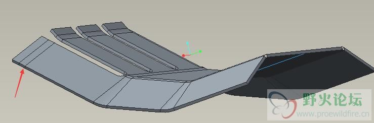

如图2红色箭头处,对称的两侧,此位置均没有折回,请教一下怎么处理?

发表于 2020-8-12 17:40 | 显示全部楼层
对比一下,应该是折弯部分被切除了,无法折回来了
 楼主| 发表于 2020-8-13 07:47 | 显示全部楼层
是的,有一条折弯线被切除了,有没有办法实现此处的折回?

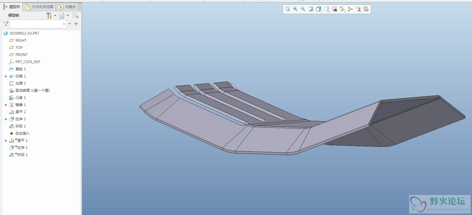

发表于 2020-8-13 16:50 | 显示全部楼层
已全部折弯回去
20200812-02.prt.rar

发表于 2020-8-14 10:51 | 显示全部楼层
gao71 发表于 2020-8-14 09:01
你用的是哪一个版本?我的Creo2.0打不开?
Creo5.0
