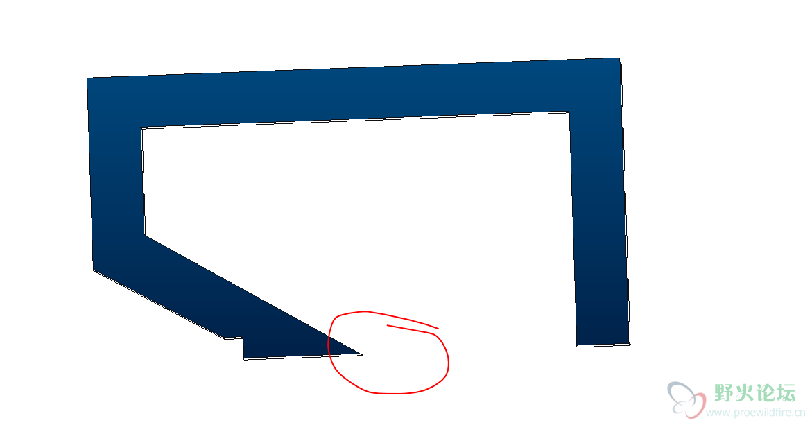

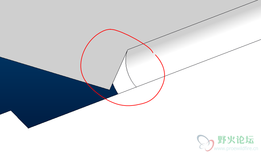

这种锐角的怎么折弯,第一次弄钣金,这种折弯怎么折

你问的是实际折弯还是绘图?实际折弯,激光下料时在折弯线的位置走一刀(相当于切一段缺口)不然折弯时带不起来,如果是绘图,可以先折弯,后拉伸切除成你要的锐角形状

 楼主| 发表于 2020-8-12 18:23 | 显示全部楼层
h416404191 发表于 2020-8-12 16:14
你问的是实际折弯还是绘图?实际折弯,激光下料时在折弯线的位置走一刀(相当于切一段缺口)不然折弯时带不起 ...
我想折成那种很顺的,不会像图中断开那样
