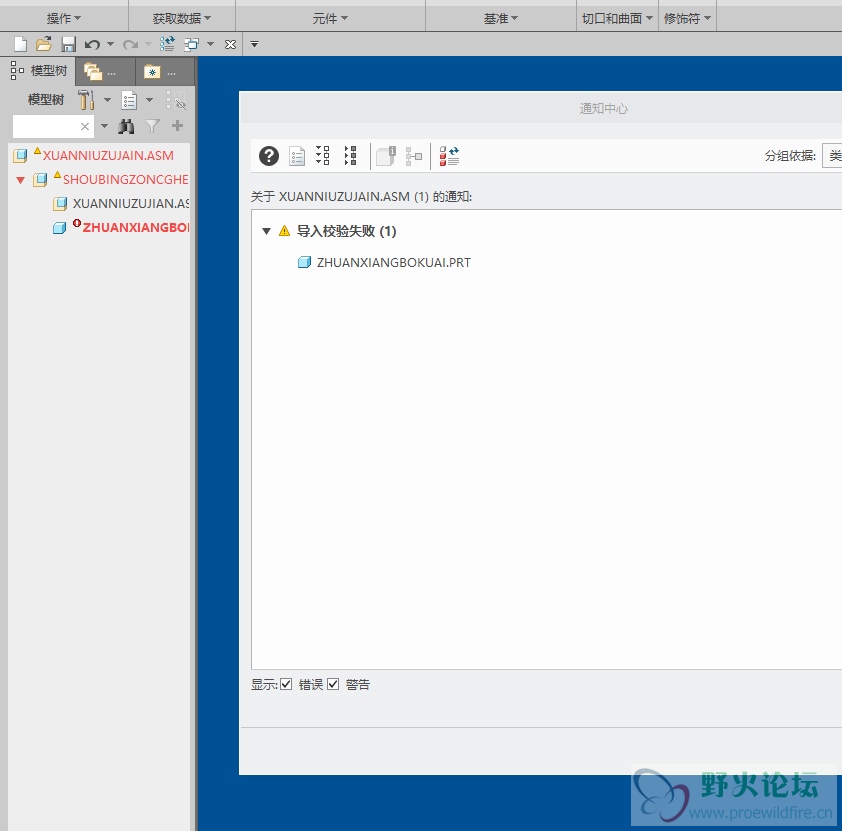

[求助] 装配模式下,装配一个零件后,模型树下的零件名称都是红色了,如图怎么解决,谢谢
发表于 2020-8-12 09:08 | 显示全部楼层 |阅读模式
求助: 1597194592(1).png 装配模式下,装配一个零件后,模型树下的零件名称都是红色了,如图怎么解决,谢谢         追加:我装配的零件,刚开始是有破面的,后来我补过重新实体化了,还是红色的,求解。。。。。

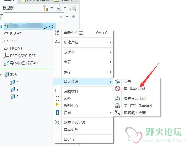

发表于 2020-8-12 09:52 | 显示全部楼层
看看文件夹下面还有没有这个同名的文件,因该是这个文件被单独打开然后重命名了。
creo有个缺陷,文件单独打开重命名,组件再打开就不认了。所以要进行重命名操作,必须先打开最上级组件。
556
709
发表于 2020-8-12 09:56 | 显示全部楼层
你这种情况改起来比较麻烦,必须找到被重命名后的文件,然后不要打开文件,手动改回变红文件的名称,再重新生成就可以了。
472
625
希望之星勋章宣传大使勋章
发表于 2020-8-12 11:05 | 显示全部楼层
1.关闭组件,重新打开CREO。
2.单独打开零件,把改过的零件改回原名字,也就是你图上的“ZHUANXIANGBO***”
3.此时重新打开装配体,打开正常后,再打开装配体组件和零件,此时显示无误
4.不要关闭和拭除零件和组件(啥也不动),再将需要的这个零件改你需要的名即可。
前提:组件和零件在一个工作目录下面

发表于 2020-8-12 15:34 | 显示全部楼层
把零件打开,零件名.PRT 点右键,导入校验 - 禁用导入校验
