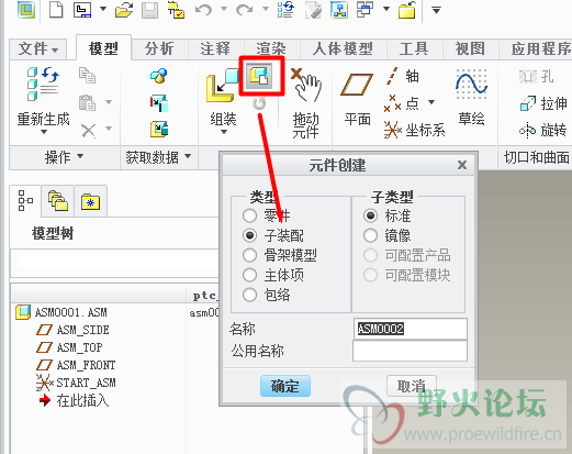

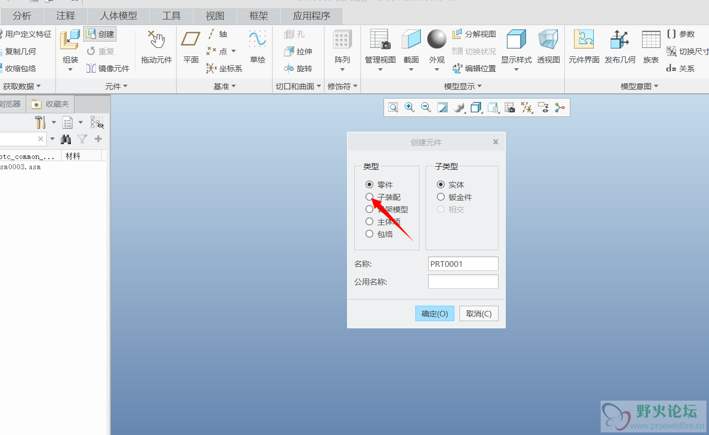

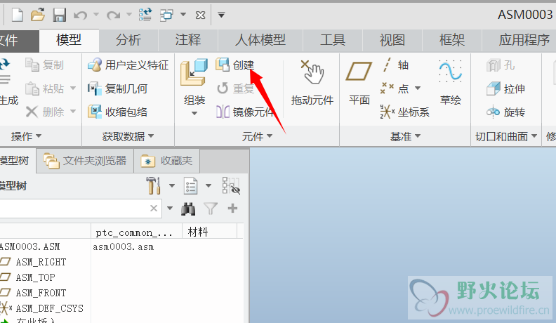

请教下:新建装配体后,如何在此装配体下,创建2级,3级分组件,谢谢!

发表于 2020-8-11 15:04 | 显示全部楼层
如图
492
749
发表于 2020-8-11 15:09 | 显示全部楼层
可以在装配体里面直接新建,也可用组装方式,激活子装配(或者打开)后可以在子装配里面继续进行新的创建。
