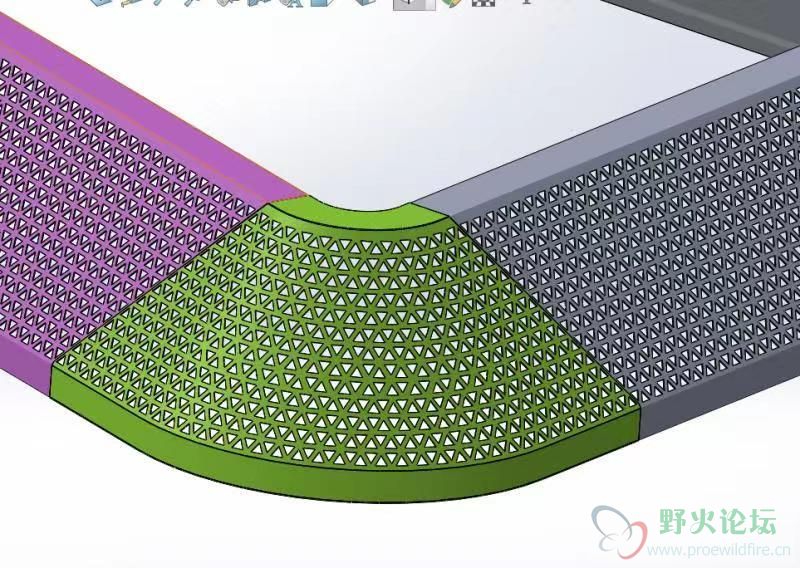

微信图片_20200811104729.jpg   小弟初学者 不知道怎么才能实现这样的阵列呢 ?

这个图难点就在这个圆弧角 直接阵列的话先做出一列斜向的特征然后轴向阵列,切掉多余部分就可以了。 如果是在平面用填充阵列做好特征在折弯回去也可以,用骨架折弯、环形折弯、展平面组(展平面组变形)都可以实现,看你会哪种。 如果是钣金件的话,更方便,在平面壁内填充阵列,然后直接用凸模成型。 后面的两种方式,都会有截面的变形,看你的需求能否接受,灵活运用~ ...

这个图难点就在这个圆弧角

平面上把特征画出来,在用骨架折弯成型。

这种怎么阵列啊 大佬能否有空上传个附件看看

感觉用钣金凸模也可以

如果是钣金件的话,给你再提供一个思路,用平面壁+法兰壁做出外形,展平后拉伸阵列特征,再折回,也能实现。

思路我大概知道 可是这种阵列 具体怎么阵列呀?填充?还是 本人1/3小白

方向阵列,尺寸阵列、轴阵列、填充阵列都可以实现
