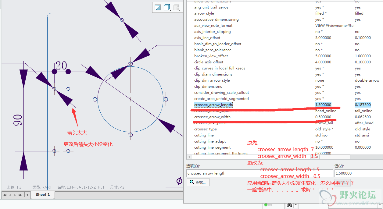

在工程图中由于缩放了比例,使得原先得箭头大小和文字大小都显的太大,通过修改配置文件字体大小修改成功但是箭头一直无变化,怎么解??
箭头无法修改
箭头无法修改

发表于 2020-8-11 08:41 | 显示全部楼层
改以下
!引线
draw_arrow_length 4
draw_arrow_width 1.5

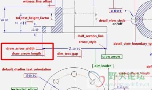

1758
2353
发表于 2020-8-11 20:22 | 显示全部楼层
楼上所言极是!按照楼上所说设置就好
