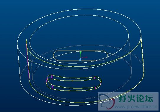

键槽!左高右低,我投影了2根曲线,不知道接下来用哪个功能把键槽挖出来
望朋友们指点下,感激不尽!
我发张图,再发个PRT.

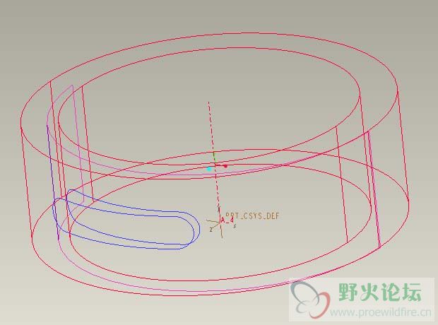

发表于 2009-1-5 21:47 | 显示全部楼层
想想再想想,能不能建立几个基准点,当然这几个点是左高右矮的样子,然后用一条曲线连接起来,再用扫描试试呢,明天还要上班,没时间试了,你先试试,解决了最好,不行明天再一起想别的法,瞎试试呗,我也没遇到过这个
发表于 2009-1-5 22:32 | 显示全部楼层
符合要求吗?

发表于 2009-1-5 23:06 | 显示全部楼层
我的方法比楼上的好象复杂了,我把边界曲面给你做出来了,后面的你应该会吧!才学了造型曲面没多久,所以就借题发挥了下!呵呵

 楼主| 发表于 2009-1-5 23:26 | 显示全部楼层
哈哈,我搞出来了,感谢2位朋友,哈哈
