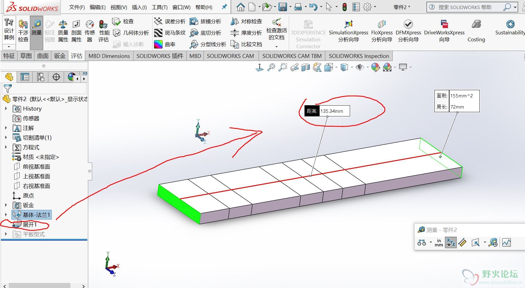

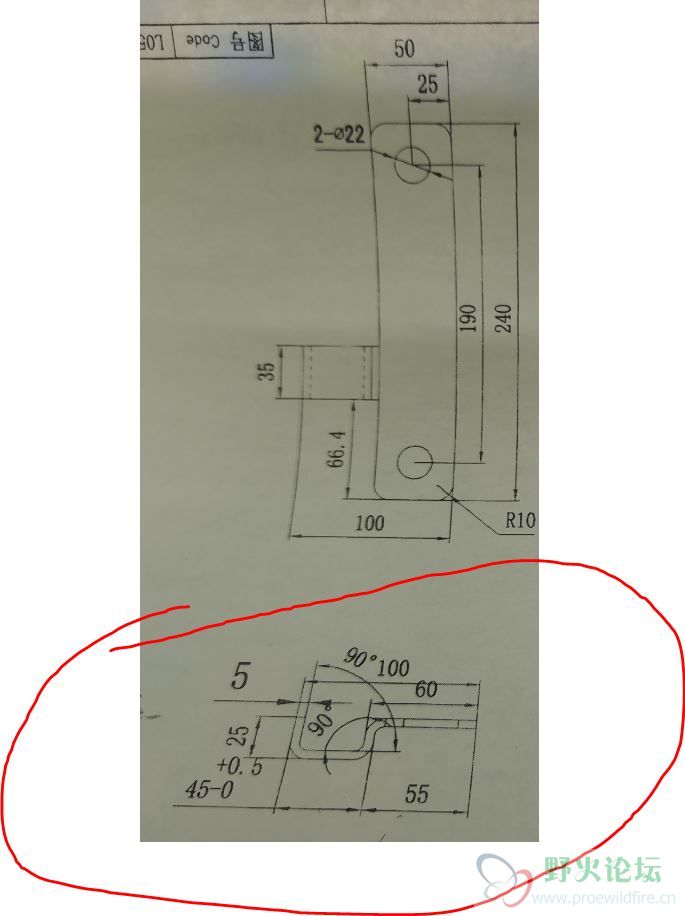

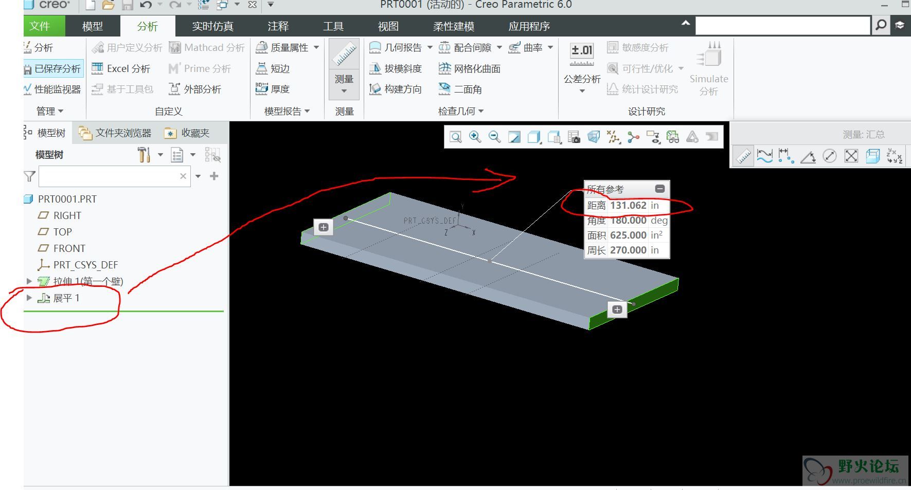

SW和CREO两个软件系统默认参数,展开后尺寸不同。相差4mm是否在钣金行业允许的偏差范围内吗?
正确尺寸应该是多少?
图中未标注R角,按自然R角计算,料厚为5mm,V槽选24的话,展开长度131mm,V槽选30的话,展开长度129.5mm,从此数据看,CREO默认参数展平比SW更接近实际,另外说一句,折弯系数每家工厂都存在差异,影响折弯展开长度的因素太多,比如V槽,折弯设备,材料等等,所以,利用公式计算不一定是准确的,如果产品精度要求高的话,可以拿对应的材料试折,试出它的实际系数,再采用实际系数来计算展开就可以了

钣金展平需要手动查询设置折弯系数,用来控制其变形量,有经验的师父都是手动计算的。
Creo里面在模型属性里面可以设置K因子和Y因子,单一半径的用K因子,多半径的用Y因子和折弯表来控制,
看不出你图纸的折弯半径,而且你用的默认系数是与你的模板设置有关,也不知道是多少。
给你一个参考表格。
