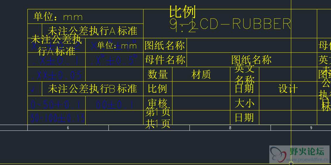

[已解决] PROE5.0绘图转化为CAD时,为什么字体变了,长仿宋体变成宋体,大小也变了,也换行了?
发表于 2020-8-10 11:16 | 显示全部楼层 |阅读模式
详情请查看附件图片,谢谢
谢谢各位大佬指点

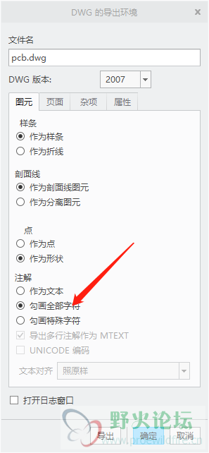

这个搜索论坛,设置一下,
如这个文件中Dxf_export.pro,字体如下设置
map_font        ChangFangSong.ttf         长仿宋体.ttf

建议选择勾画全部字符,然后要修改的部分在CAD调整,不然又要找字库又要改配置还是比较麻烦的。

应该是CAD没得那个长仿宋这个字体

对应的CAD版本没哟加载对应的字体
