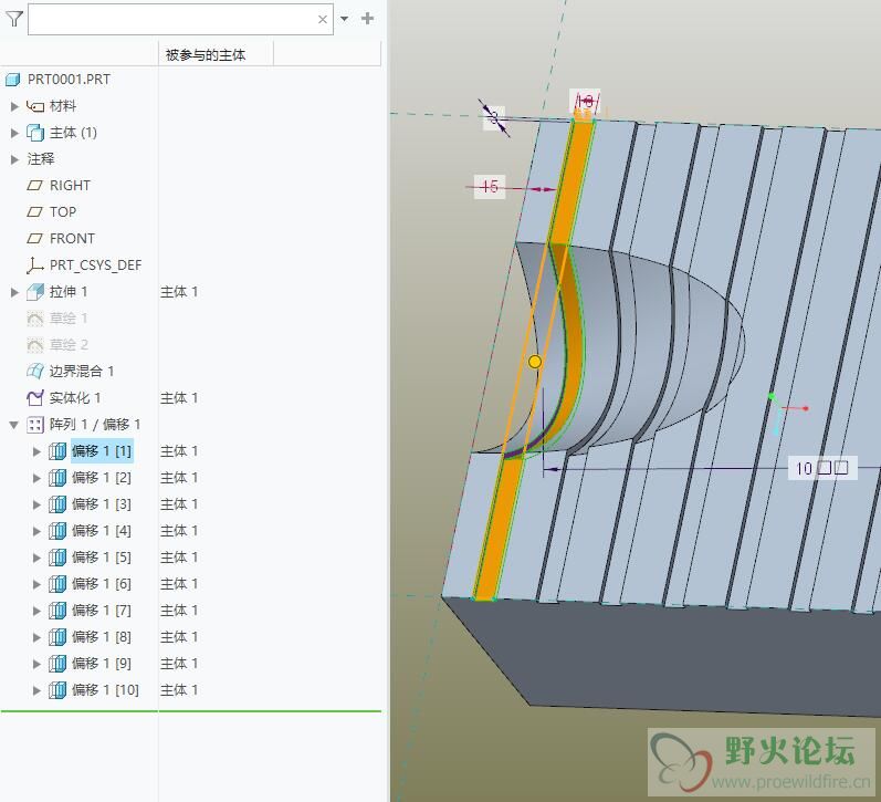

就如这个图一样,怎样阵列时让它按着曲面去阵列呀

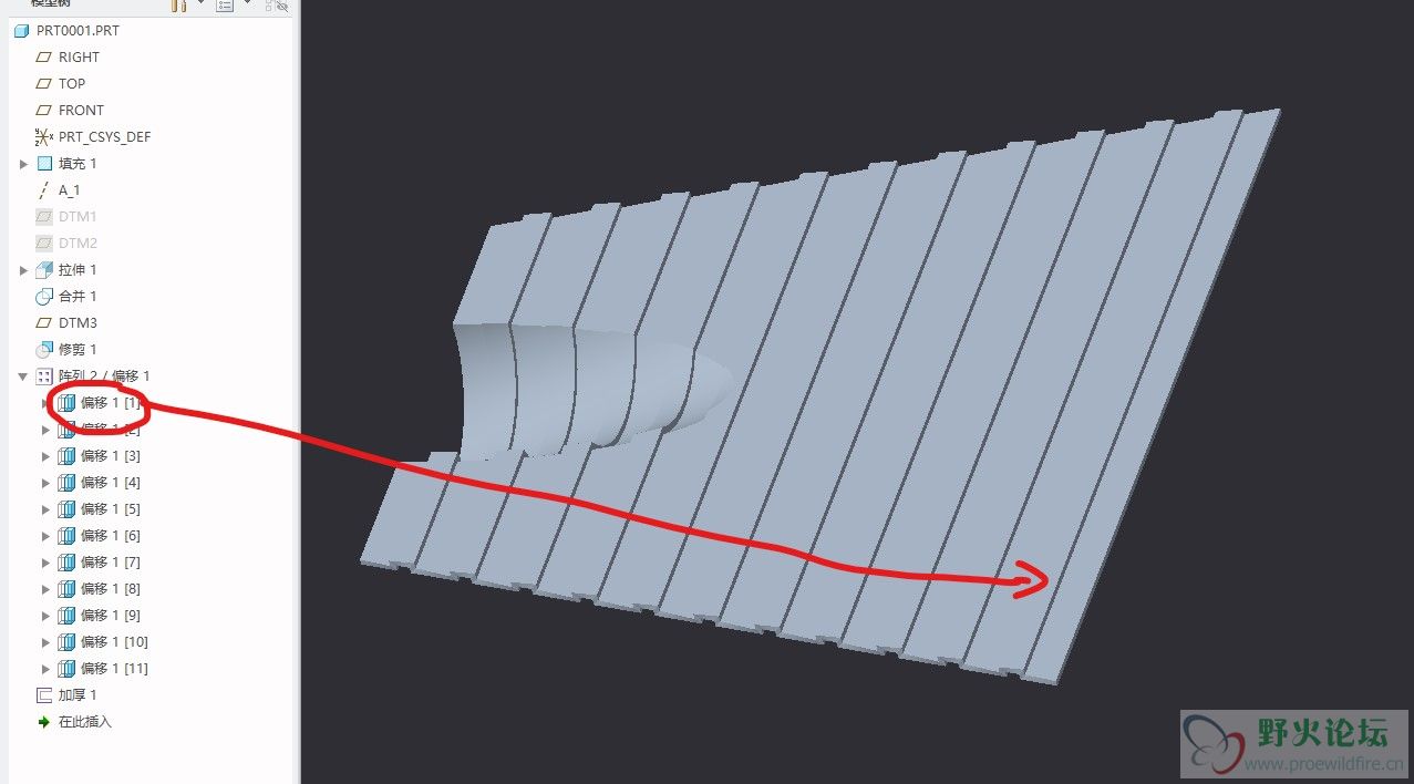

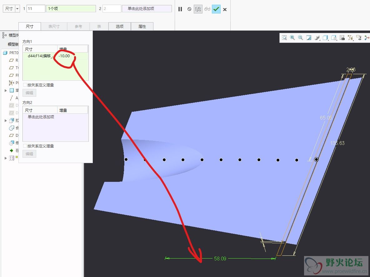

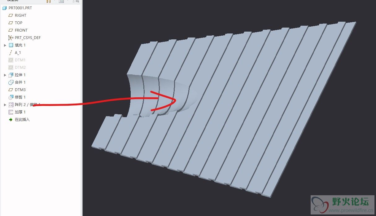

试了一下,可以阵列出这种形状,方法如下:
1.按照你的形状复制出曲面;
2.在曲面上偏移出要阵列的尺寸凸起形状;
3.使用尺寸阵列上面的偏移特征。
你可以试试看看(阵列有时候需要转换思维吧)
图片有点乱,你撮合着看吧

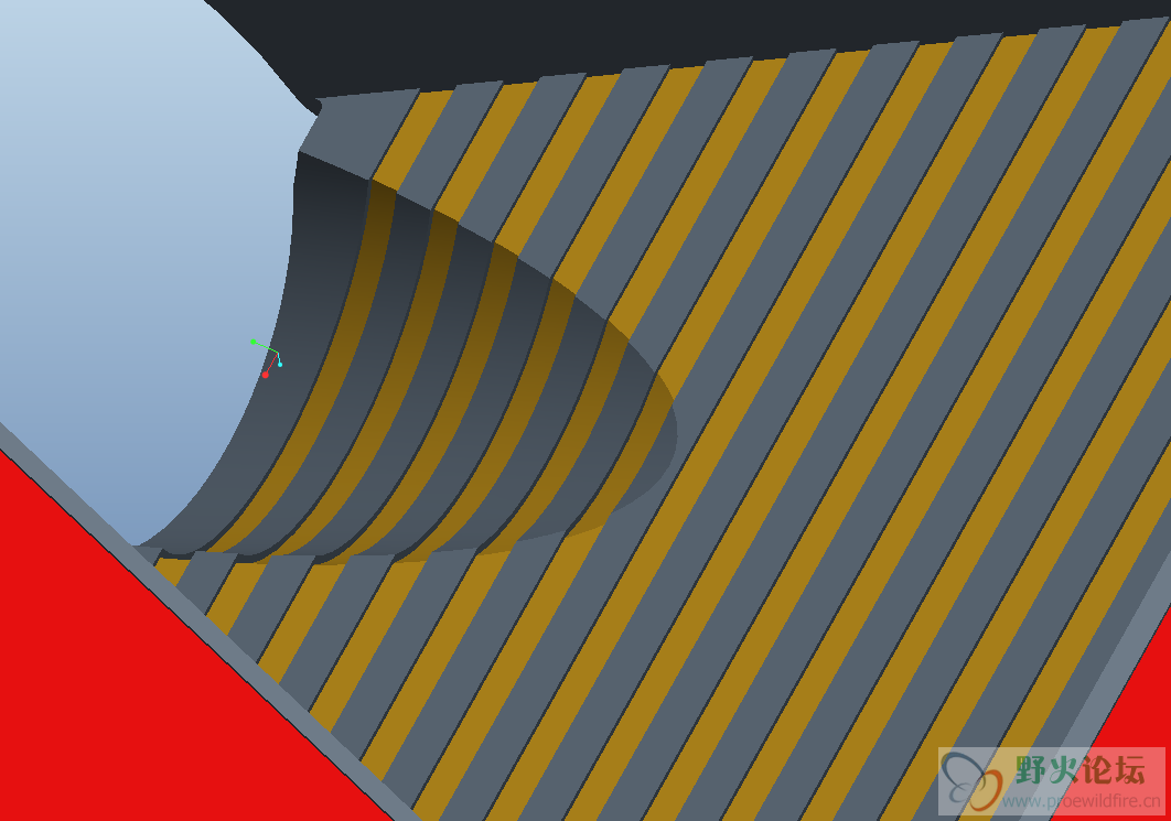

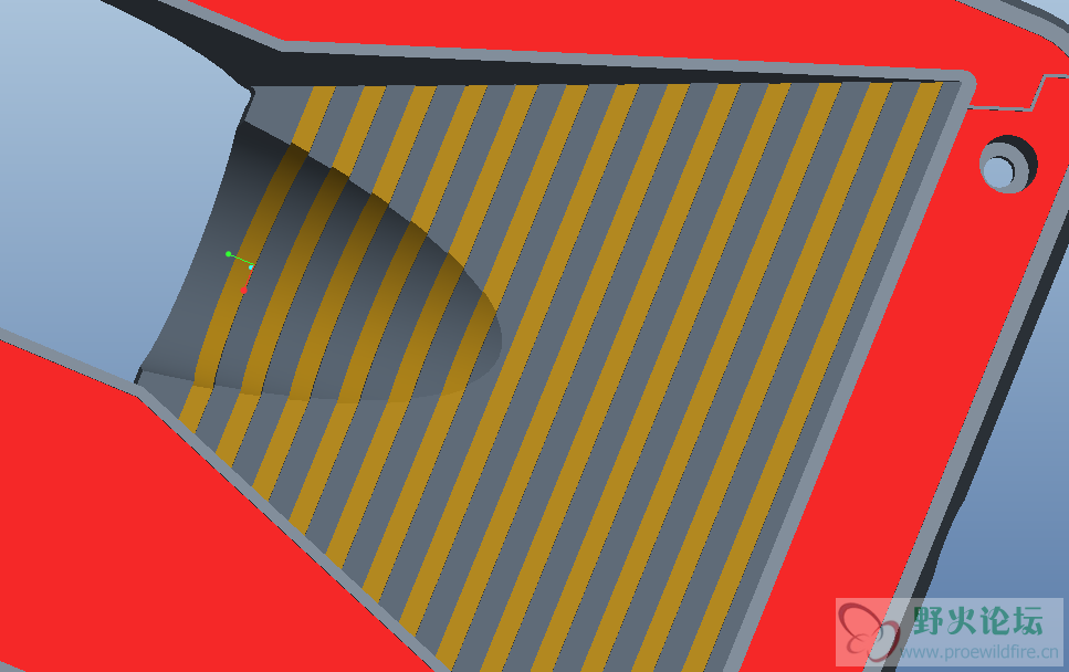

1:选中你要偏移的面
2:然后偏移(展开特征>>>展开区域>>>草绘区域),画一条边上的偏移槽,方向往里偏
3:陈列这条偏移就OK了
