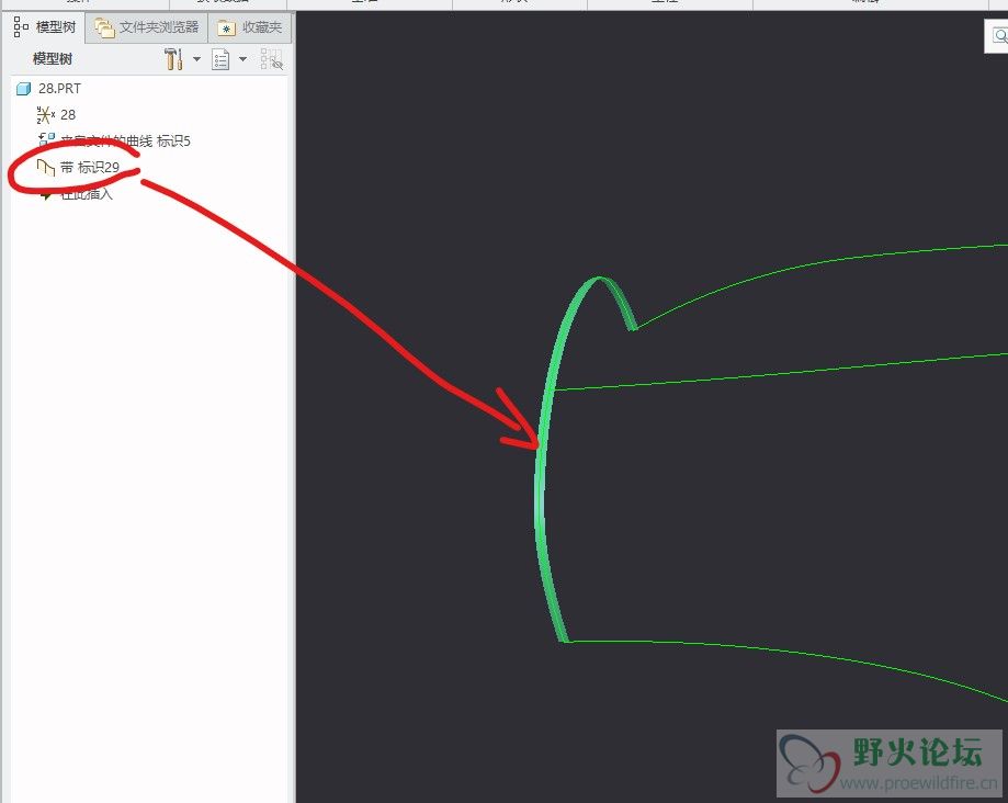

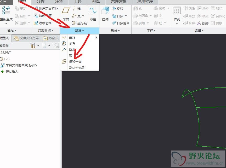

[已解决] 请问这个“带”在creo5.0里面在哪个位置?它的具体作用是什么?
105
137
发表于 2020-8-10 08:23 | 显示全部楼层 |阅读模式

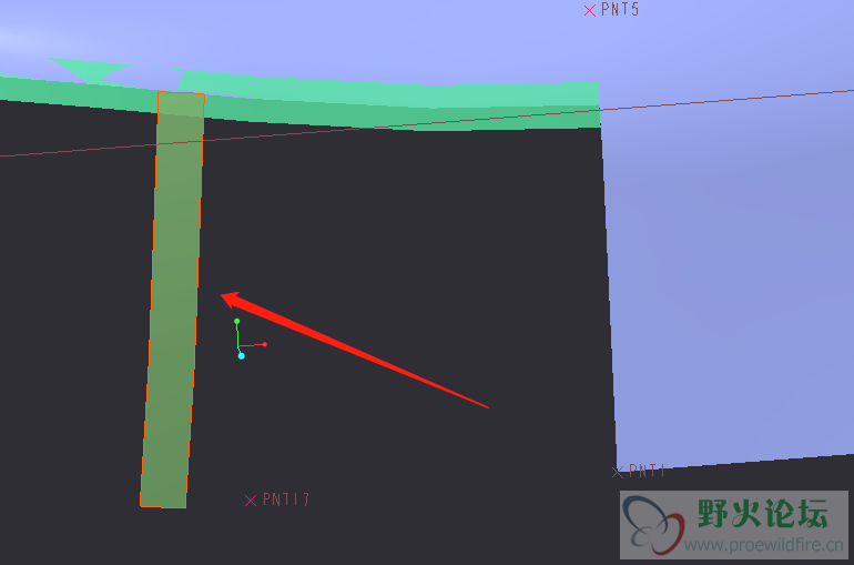

发表于 2020-8-10 08:54 | 显示全部楼层
“带”就是使用两条相交的曲线建立一条很窄的曲面,一般做参照之用
比如做边界曲面的相切参照面

 楼主| 发表于 2020-8-10 09:37 | 显示全部楼层
比如做边界曲面的相切参照面
感谢大哥,又麻烦你了

发表于 2020-8-10 13:43 | 显示全部楼层
2楼正解
909
1086
发表于 2020-8-10 18:26 | 显示全部楼层
2楼正解,就是作为做面的时候参考用,
