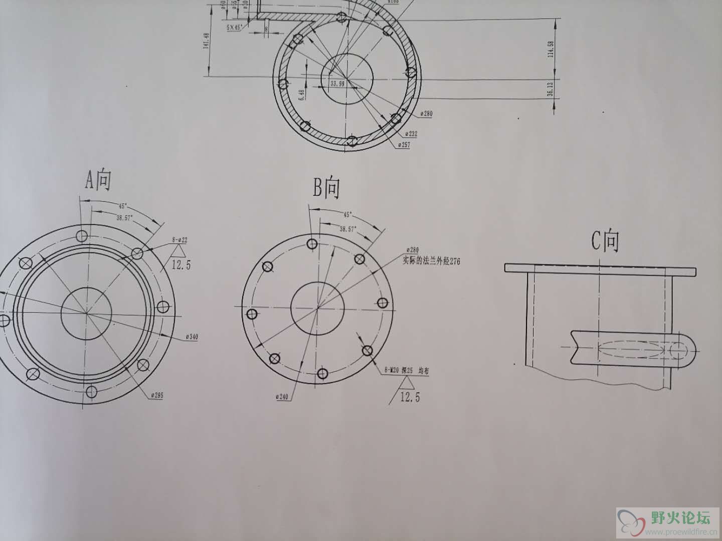

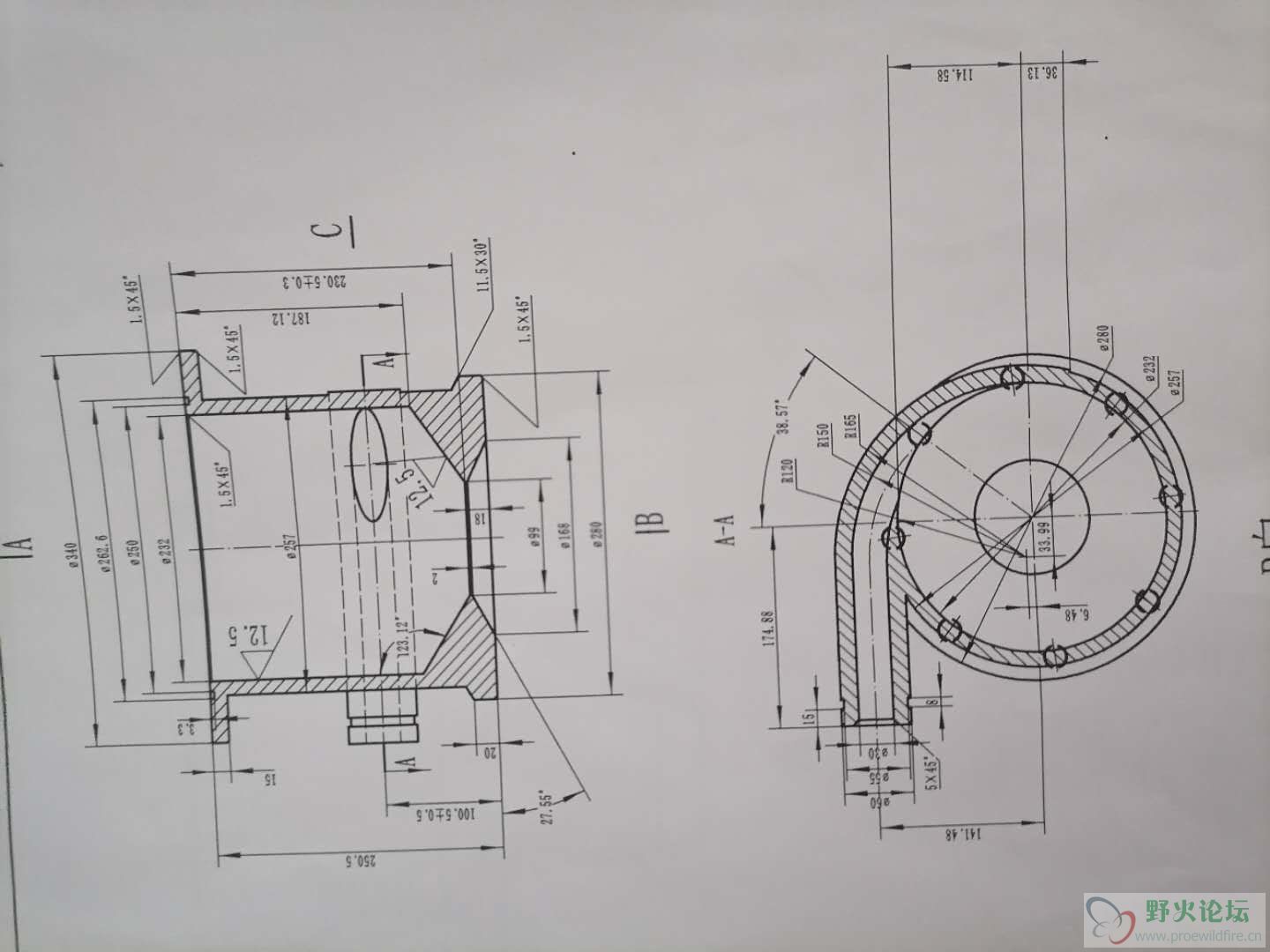

请问各位老师旋流部分是用扫描能做出来吗?相切吗?我做的端面不能合并,请各位老师指点

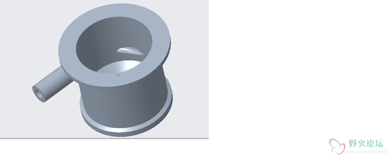

我这样用两次扫描,沿着桶内拉伸切除,不知道这样规范不规范,希望各位老师指点一下更好的办法
492
749
发表于 2020-8-9 23:18 | 显示全部楼层
中间圆柱体用旋转,复制内表面曲面,边上的小圆柱体一次扫描出来,然后用复制的面实体化,切掉多余部分。最后用阵列孔。
