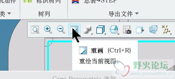

[求助] 请问重画和重建模型有什么区别呢

重画是对视图显示或者工程图标注等显示重新刷新,重新生成模型是三维建模特征进行再生
