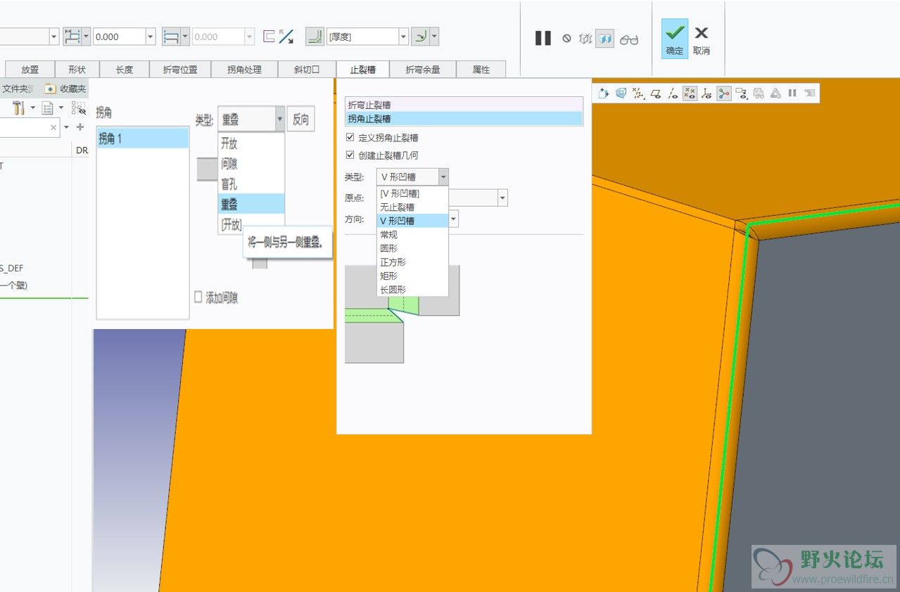

请问这个地方怎么去除掉。有没有类似SW里面的"剪切侧边折弯"这个功能 谢谢

如果是钣金,直接编辑折弯选择止裂槽就可以实现,如果是外部导入没有特征的文件,用钣金柔性建模

这种极限位置,没有一样的功能,但是可以用其它方式实现,我一般都是用偏移比较多,不让这个位置出现。实在没办法就拉伸切除。

你这种好看是好看,但是数控冲不好做,展开之后会有一个三角区。除非用激光割。数控冲一般都做成直角槽,用窄刀慢慢蚕食出来的。

止裂槽有那么多选项供你选择

别把SW想得那么好

请问你这是creo的哪个版本?
