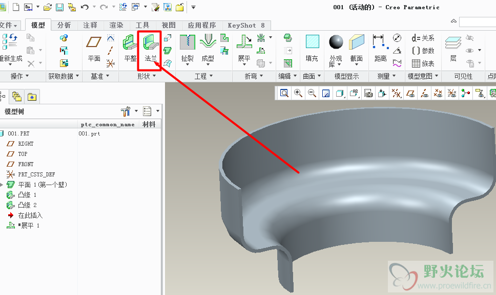

请问这样类似这样的旋转或带有圆弧边的钣金件怎么展平?

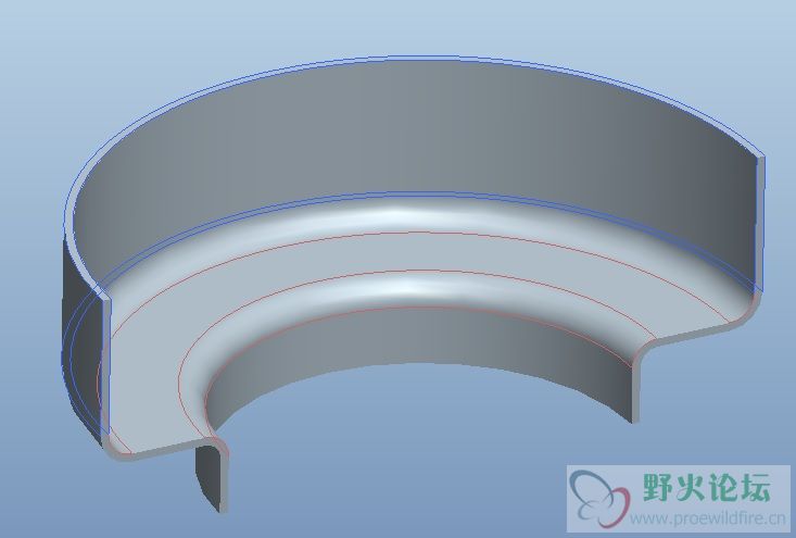

为何不用平面壁+法兰壁做出来呢?你用的旋转壁,厚度的变形方向不同,一个是法向一个是径向,展不开的。
 楼主| 发表于 2020-8-10 18:29 | 显示全部楼层
好的,我试试,谢谢大佬
