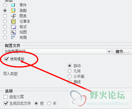

导入creo 3d图没有参考平面,需要怎么添加后获取草图截面

如果是简单的模型可以使用新建基准面的方式添加,使用坐标系或者模型曲面等方式。
另外导入通用stp等格式三维时,勾选使用模板就会按默认坐标系新建三个基准平面了,
如果默认的坐标系不满意可以自己新建坐标系,导出为stp(记得勾选使用自定义新建的坐标系),然后重新导入。就会按新的坐标系了。
