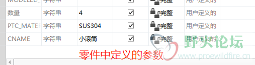

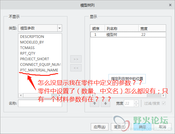

组件下我想在左侧数列显示零件中定义的(材料、数量、中文名称等参数)可是却没有显示,以前我设置过是可以的,不知道为什么现在不行了,一脸懵逼;论坛求助!!!!!
参数不显示
参数不显示
零件定义的参数
零件定义的参数

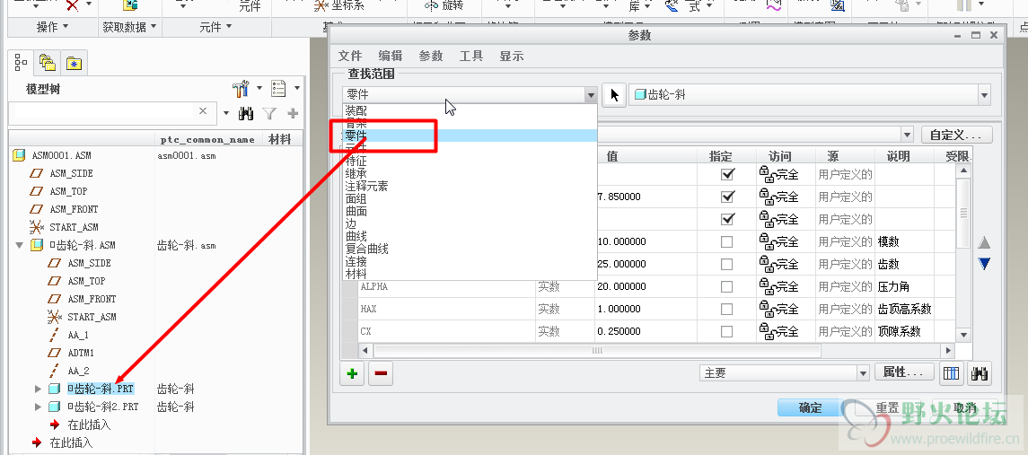

发表于 2020-8-8 18:30 | 显示全部楼层
组件里面查看零件参数,需要在查找范围里面勾选零件,并选择你需要查看的零件才会显示参数,如果是定义在特征的就勾选特征。
默认是只显示组件下的参数的。

 楼主| 发表于 2020-8-9 14:18 | 显示全部楼层
dccdty 发表于 2020-8-8 18:30
组件里面查看零件参数,需要在查找范围里面勾选零件,并选择你需要查看的零件才会显示参数,如果是定义在特 ...
嗯  那怎么把零件定义的参数显示在组件模型数列上???就像你设置的模型数列这样

 楼主| 发表于 2020-8-9 14:37 | 显示全部楼层
已解决  感谢  没有的显示的参数可以自行书写

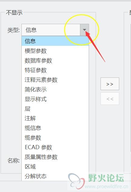

发表于 2020-8-10 09:03 | 显示全部楼层
如图,点三角形下标,自行寻找
